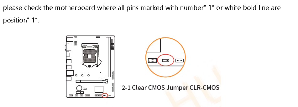

  • Как "вертикално" бе пич?! Не виждаш ли на снимката ти, че са 3 пина, а мостчето е на първите два. Хващаш го с пинцета или др. удобен инструмент издърпваш го и го вкарваш на средното и крайното дясно п

Колкото до батерията, може ресетнеш BIOS, като "у-касиш" определени пинове от дъното (не си казал модела му), с отвертка.

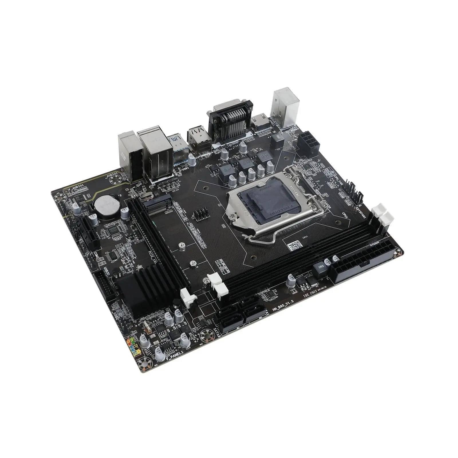

Модела на дъното е HN B85

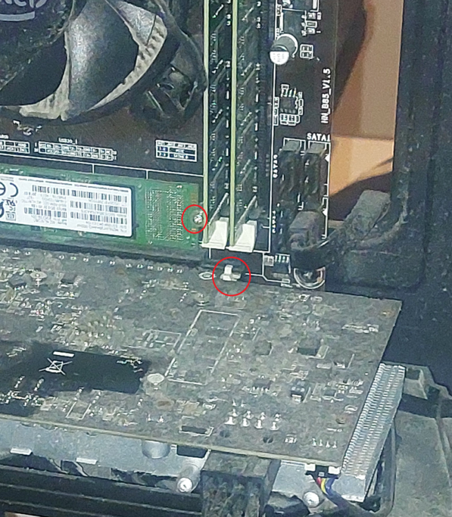

Свали видеокартата, както ти каза @Mr. ?? и ще видиш батерията. Внимавай да не и потрошиш закопчалката към слота! Буташ белия плъзгач надясно. Пробвай и да свалиш NVMe /зелената платка над видеокартата, като развиеш малкото болтче и внимаваш да не го загубиш. Вижда се и SATA кабел, който дали е включен в SSD или оптично у/во ти си знаеш...

Не излиза картата .Лесно ли трябва да излезе?

Видеото излезе от входовете където е вкарани само металната пластина където са hdmi не поръчва от там? Защо?
Ами вади батерията де. Свали видеокартата и махни батерията. Докато се оправиш можеш да не слагаш видеокартата, а да ползваш вградената. Само премести кабела за монитора в HDMI на дъното.
преди 6 минути, Gangosa написа:
Не излиза
Чети какво съм написал за ключалката, докато не си я счупил!!! Имаш 2 болта на кутията, кабела и ключалката /бялото надясно/.

Охлаби 3-те болта за захващане на картата към кутията и ги затегни като придържаш картата повдигната максимално нагоре към процесора, като същевременно внимаваш да не излезе от слота на дъното след като явно вече си счупил ключа. Може да оставиш и два да са болтовете в процепените отвори, за да имаш ход за обиране на луфта.
