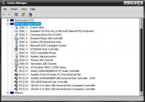

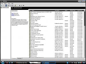

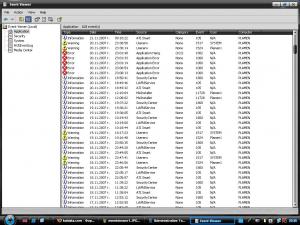

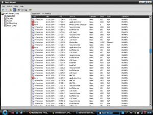

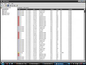

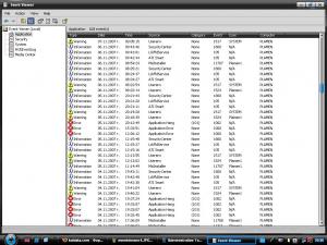

Тази папка Minidump я има и вътре има един файл !Казва се Mini111107-01.dmp от 11.11.2007!
Ето сега дадох на евереста на моят компютър дясно копче->Бърз отчет и ето какво ми даде :

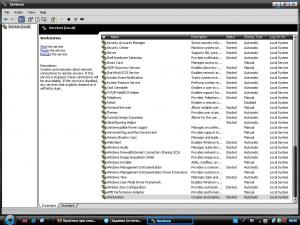

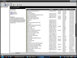

Сега кое точно да спра не мога да разбера:
post-95553-1196061859_thumb.jpgpost-95553-1196061871_thumb.jpgpost-95553-1196061882_thumb.jpg

Тази услуга се предполага че е от програмата Folder Lock (която прави на доста хора проблеми поне според Google)...Спри услугата LckFldService и после преименувай файла Windrvnt.sys на Windrvnt.old и го изтрий (C:\Windows\System32) след рестарта.Този файл не е част от Windows и възможността да е зловредна програма е висок.Ако не ползваш и горе-посочената програма я деинсталирай от Control Panel => ADD\Remove Programs!
Значи този прболем е заради тази програма FOLRED LOCK????
Така е според Google и след анализа на *.dmp файла! Нищо не е сигурно обаче (пробвай да я деинсталираш и изтрий този файл от C:\Windows\System32)...Какви са съобщенията и в Event Viewer :

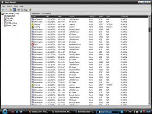

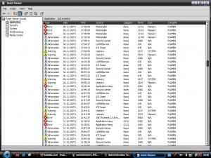

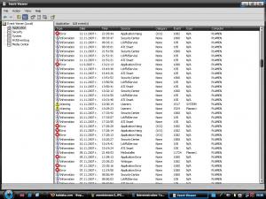

Така сега ето какво ми дава в Device Manager :
Eто сега в Even Viewer в графа Application:
.... Имам още от графата апликейшън такива снимки ..още 6 ако трябва и тях ще ги постна казвайте!
Сега още не съм направил това с изтриване на програмта прейменуване то фаила рестартирането и изтриването на файла!Ще го направя утре вечер може би защото сега съм много зает ,а утре сутринта нямам почти никаво време а след това съм на даскало!
В графата систъм имам също грешки но повечето са от типа ati2mtag от категория CRT!

1. В Device Manager не се вижда нищо нередно.
2.Като казах да препишеш някоя грешка от Event Viewer - имах предвид не да ми снимаш целия списък а да ОТВОРИШ някой от тeзи червени хиксове за да видим съдържанието в тях...
