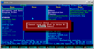

Така изглежда програмата...
натискате F11 и избирате SEFP за да се включи плъгина.
Избирате DCU-60 скорост 921600 и на другото в най-дясно K_750_...
След това изключвате телефона,вадите батерията,слагатея.
Натискате на програмата Enter The Matrix.
Започва да ви отброява 50 сек,за това време вие трябва да:
Задържате бутона "С" за 4-5 сек,вкарвате кабела без да пускате бутона "С" и програмата започва да зарежда файловете от телефона. Тогава вече пускате "C".
След това влизате в папка "FS".
В папка TPA>PRESET>SYSTEM>MENU се намират иконите на менюто.
Там има само един файл menu.ml - това е оригиналният файл.
Копирайте го някъде за backup! Винаги преди да замените някой файл правете backup(копирайте го някъде да си го имате).
Копирайте всички файлове в TPA>PRESET>SYSTEM>MENU.
После излезте от двете точки ..-връщаите се в предишните папки на телефона докато ви излезне диалог с червен фон който ви пита сигурни ли сте, че искате да излезете. Цъкате YES, изключвате кабела, вадите батерията и я слагате отново и стартирате телефона. cool.gifbiggrin.gif
