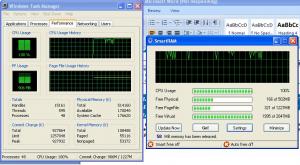

Продължавам с проблемите. Вижте прикачения файл... 100% CPU Usage и не само...
ето. има ли процеси, които не трябва да има :huh:
47 стартиращи процеса не са никак малко, когато ти се натовари CPU на 100% виж от кой процес е,и дай снимка отново.Изпълни ли напътствията на B-boy[styLe] ? Виждам ,че ползваш Advanced WindowsCare пусни програмката и от нея си ограничи стартиращите процеси,тези които милиш че не са ти необходими маловажните ти ги дава в друг цвят най- отдолу,за да ги спреш махни отметките пред тях и дай OK

ето. има ли процеси, които не трябва да има ;)
Не знам как по-ясно да се изразя , но май като хамалин ще е най-добре :
Имаш едно кило боклуци на компютъра си , и при това всички работят в момента.
