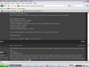

И аз искам да си ъпдейтна биоса. В еверест ми изписва - post-143188-1245160628_thumb.jpg А като отворя сайта за който ме съветва, ме карат да си изтегля биос агент. Той съответно ми изписва че има обновение за моя биос, ама трябва да им пратя почти 30 евро, за да си сваля ъпдейта. Кажете какво да правя. Някакви идеи?

Ами първо защото биоса ми е много орязан. Няма почти никакви възможности за настройки. А съм с лаптоп и ми изгърмя вградената записвачка. И си купих нова дет се свързва с USB. Та исках да си преинсталирам ОС. Ама каквото и да човърках по биоса, не можах да го накарам да бутне от записвачката. Още на първата му страница пише че разпознава само твърдия диск и вградената му записвачка. А външната никъде не я изписваше та мисля че според него тя не съществуваше. Накрая си реших проблема с ЮСБ флашка, ама голям зор видях докато я направя. И все още имам съмнения, че нещо не е както трябва. Та предпочитам да си бутвам от записвачката. Освен това днеска ми изписа за някаква грешка на син екран където ми съветваше да си проверя драйверите и да си ъпдейтна биоса. А тези драйвери си ги имах от доста време насам и не съм имала проблеми с тях. А съм ги проверявала и драйвер агента. А вчера не успях да инсталирам офис 2007, даваше ми грешка в началото на инсталацията а офис 2003 тръгна. ТА НЕЩО НЕ Е НАРЕД, АМА КАКВО? ПП. А това ХР го инсталирах преди 2 дена. Съвсем новичко е.

Офицялна версия имам, но не е в това проблема. 3 дена подред писах във форума на арена за проблема с бутването от записвачката. Бях им преписала всички възможности за настройки от биоса и опитах със всичко което ме посъветваха но без резултат. Качвам снимки да ми видиш и ти биоса и да пробваме да го настроим да бутне от записвачката - :)post-143188-1245163307_thumb.jpg post-143188-1245163344_thumb.jpg post-143188-1245163292_thumb.jpg post-143188-1245163367_thumb.jpg Подменютата на биоса са майн, адвансет , бут, едно за задаване на пароли , и ексит. Само последните 2 не съм ги описала. Другите са подробни. В евереста ми дава една температура на 100. Това проблем ли е ?post-143188-1245163765_thumb.jpg
Дали си свързал правилно записвачката? Има два кабела и се включват и двата. Единия за четене и писане, другия за захранване. Правил съм този номер с 12` Асеr и няма проблеми. Би трябвало и ти да нямаш. А относно орязания биос - повечето лаптопи напоследък са така, ъпдейтването едва ли ще му добави екстри. Обикновено в сектора, където избираш от къде да бутне има и опция за приоритет на HDD и CD. Ако е така избери да приема външното. Но първо вържи кабелите и смятам, че няма да има проблем.
На някой стана ли му ясно кой е производителя. Къде да му търся ъпдейти на тоя биос. Кажете , че хич не съм запозната с тези биоси Записвачката е свързана правилно и работи без проблем, а е и почти нова , така че едва ли проблема е от нея, а в биоса ми такава опция за която си писал няма
