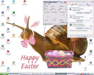

    От изложено виждам, че си погледнал в Volume Control, но обърна ли внимание на отметката?

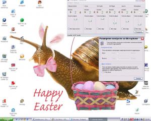

    Обърнах вниманиее на мен ми е на бг обаче , забелязах друго под микрофон има раширени и като натисна на него виждам че няма отметка на 1 Mic Boost след като сложих отметка на 1 mic boost зе да бучи музиката която слушах .. и с отметка се чуваше музиката но бочеше ... сега сложих отметка на мика да не се чува и отметнах 1 mic boost в момента се чува но какъв може да е проблема ?

    Значи и аз го имах тоя проблем но си го оправих сам ... значи на мене не чуваха като говоря а като пусна музика чуват на тебе така ли ти е?Аз рових в драйверите за звука и там го оправих
    Ми да ... точно преди малко тествах ... чува се музиката от компютъра , но като говоря гласа не ?
    И аз съм ровил по драйверите но не намирам нищо съществено ? кажи си драйверите за аудио ако ти са на Realtek ми кажи какво точно си пипнал та са се оправили , пък пробвам да Update драйвера за звука дава ми че не намира ?!
    Да такива са Realtek HD Audio Manager ами пич мисля че е това виж сега:Realtek HD Audio Manager трябва да ти е долу където ти е чесовника даваш на иконата ако ти е долу дясното копче и виж скреена.Трябва да ти е така :wors:.Пиши ако сам ти помогнал УСПЕХ
