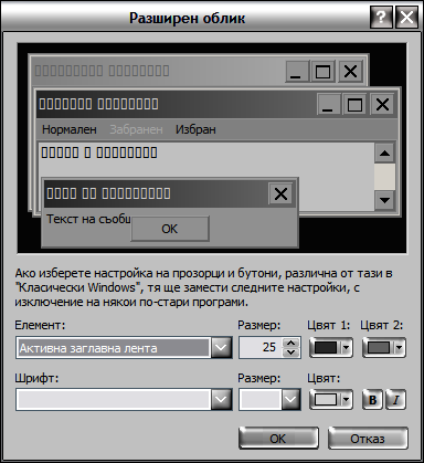

А в display properties->appearance->advanced и там да са пипани някои шрифтове?
Или пробвай с този рег. файл: десен клик и запамети като: Set Default XP Font Back to Tahoma
Не, не са. Виж:Публикувано изображение

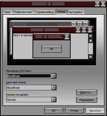

Здравейте, и аз имам малък или не чак толкова малък проблем с шрифтове. Инсталирах си една тема от TuneUP 2007 преди няколко седмици. Лошо няма, бях с подобна тема Chromium близо 2 години, но се появиха проблеми и реших да я сменя. Изчезна ми кирилицата там, където пише СТАРТ за отваряне на старт менюто. Сега с новата тема се появиха проблеми с кирилицата в заглавните ленти и ми се появяват правоъгълничета. Доскоро не беша така. Днес си играх с TuneUp 2007, разглеждайки различните настройки в TuneUP Sistem Control. Предполагам, че съм объркал нещо. Опитах се да върна нещата, но не можах. Единствено в тая тема BloodRose имам проблеми с кирилицата. Сега си мисля, че може би нямам някой шрифт, затова ми се появяват тия правоъгълници. Пробвах с гореописаните операции от nikola_yanev, но ефект нямаше. някой да има идея, защото аз тотално изключих :wors: Ето и малко шотове:
Прави ми впечатление, че когато шрифта е Normal, Windows си няма на идея какво е това, а и аз :wors:
Ако не съм обяснил нещо правилно, ще обясня пак :wors:
Малко се обърках, но ще се поправя сега. Ясно ми е какво е NORMAL, но когато си оправя шрифта ( примерно сложа Comic Sans MF) и след това реша да променя шрифта от NORMAL на Large Fonts примерно и обратно, правоъгълничеатта пак се пявяват и пак трябва да настройвам шрифтовете.

@bildera_ - Най-лесната процедура, за която се сещам е следната:
Щракни върху празно място от работното поле (Desktop) с дясно копче на мишката и избери: Properties - > Settings - > Advanced - > DPI Settings и промени стойността от (96 DPI /100%) на (75 %). Това се прави, като избереш първо Custom DPI setting и от диалоговото прозорче нагласиш на 75%. Потвърди с бутона OK. След което върни отново стойността на 100% и рестартирай компютъра си. Тази операция, би следвало да върне настройката по подразбиране за системните шрифтове.
Забележка: Стига да не се стреснеш (заради умалените шрифтове след първия рестарт), аз препоръчвам да рестартираш 2 пъти - веднъж, след като си нагласил на 75% и втори път, след като върнеш обратно на 100%. Но вероятно и съкратения вариант на процедурата, с един рестарт, също би свършил работа.

proletsearch , пробвах по твоя начин, но нищо не се промени. B-boy[StyLe], FontFrenzi ме оправи :) имах я инсталирана отдавна, но така и не съм я ползвал. Въпреки всичко ми останаха и предните проблеми с излизане на маймуница в документи .RTF , за които писах в друга тема.
