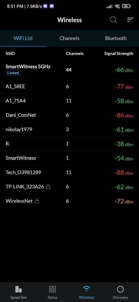

В такъв случай не трябва ли да изпитвам същото поведение и с останалите устройства? Телевизора стои цял ден включен и върви YouTube. Телефона също не съм забелязал да се дискънектва. Изтеглих WiFiman и виждам следното. Наоколо съм само аз на 1ви канал (R. и SmartWitness) От както ми каза да мина на 5гхз, лаптопа не се е дискънектвал. Надявам се и да си остане така.

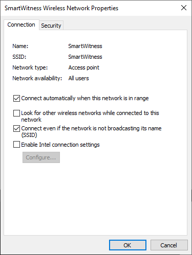

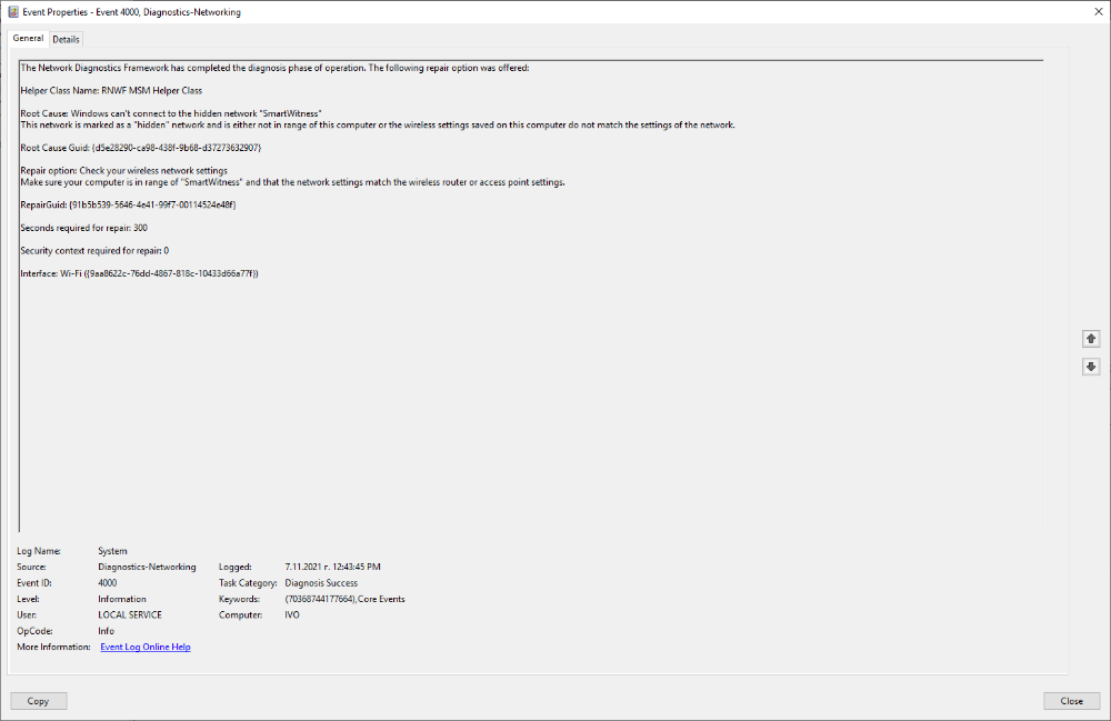

2.4гхз се казва "SmartWitness", а 5гхз се казва "SmartWitness 5GHz". Това предполагам е достатъчно, за да ги наречем различни имена? Ще пробвам да свържа всичко към 5гхз да видя дали ще се случи пак, но ми е интересно да разбера защо се случва на 2.4гхз. Досега винаги съм ползвал 2.4гхз и не съм имал и 1 проблем. events.evtx Прикачвам Events от проблема. Предполагам, че ще ти дадат по-голяма яснота. Ще се радвам да ги разгледаш когато имаш възможност Този Event е интересен: Казва, че мрежата ми е скрита, а всъщност не е... А дори и да е скрита, аз съм цъкнал тази настройка:

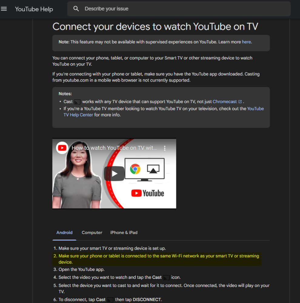

Яко, това не го знаех и не става ясно и от написаното в официалния statement на Гугъл. Надявам се това да е последната изненада с този рутер и повече да не пиша по тази тема Още веднъж: БЛАГОДАРЯ

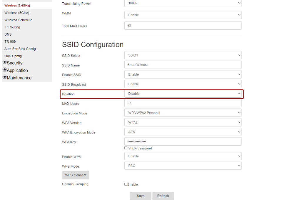

Човече, не знам дали е някаква временна аномалия, но го направих и проработи. След това оставих телевизора на кабел, откачих лаптопа и го закачих към вивакомската 2.4GHz - работи. Откачих кабела от телевизора и го закачих към вивакомската мрежа - работи. Включих 5GHz мрежата(ей така за пробата) и рестартирах рутера - все още работи. Закачих телефона към 5GHz мрежата и учудващо успях да кастна въпреки, че телевизора е закачен към 2.4GHz. На теория не трябва да е възможно, но си работи перфектно. Не знам как не се сетих по-рано да тествам с кабели. Златен съвет ми даде. Надявам се да се счупи пак от нищото. Вече всичко ми работи както искам - и двете мрежи, и кастването. Евалата @NewRedDragon. Жив и здрав да си! Имаш бира от мен! П.С. Все още ми остава чуденето защо до сега не работеше (като изключим 1ния път дето проработи за кратко време). Даже днес направих 10-минутен видеоклип да покажа на техниците от Виваком (които ще идват утре, но май ще звънна да им кажа, че проблема е оправен) как през моя рутер всичко работи, а през техния - не. Как така тоя кабел направи чудо? 😅- При Вивакомски рутер NOKIA G-2425G-A НЯМАМ Cast иконка в YouTube.com (и на телефона), но при TP Link WR840N имам.... WTF?

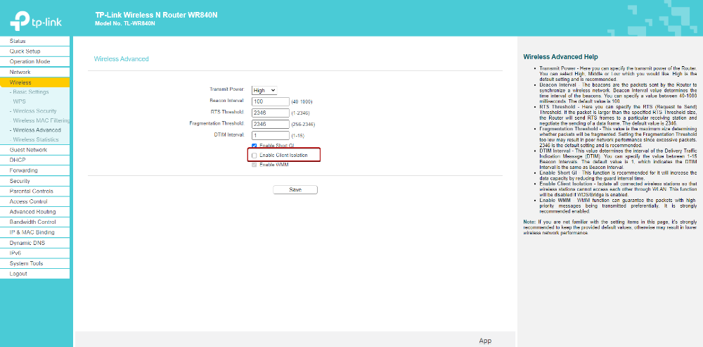

За първи път чувам за такава настройка. Разрових в Гугъл, видях я.. и я намерих и в двата рутера.. изключена е- При Вивакомски рутер NOKIA G-2425G-A НЯМАМ Cast иконка в YouTube.com (и на телефона), но при TP Link WR840N имам.... WTF?

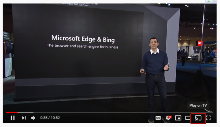

Здравейте, Наскоро се преместих да живея в друг град и съответно трябваше да сменя стария ми интернет доставчик СКАТ (от който бях много доволен). Докато бях на СКАТ ползвах собствен рутер TP Link WR840N (най-евтиния), който ми вършеше чудесна работа. Реших да избера Виваком, тъй като доста колеги и хора от квартала ги препоръчаха. Избрах FiberNet 300 и засега съм доволен от скоростта обаче изкочи едно проблемче, което не ми дава мира... Имам смарт телевизор Philips 43PUS6554/12 със Saphi OS (която е много шитава, но това е друга тема). Телевизорът има YouTube приложението и го гледам доста често (даже и Premium съм си платил да не ми се появяват реклами). Готиното е, че мога да "мятам" съдържание от телефона и от лаптопа към ТВ чрез Cast иконката. На телефона иконката винаги е активна в горната част на YouTube app, а на лаптопа се появява(когато засече compatible устройство) във видео плейъра докато гледам някое клипче заредено в YouTube.com в Chrome: Единственото условие, за да кастнеш съдържание от телефон/лаптоп към YouTube on TV е устройствата да са в една и съща Wi Fi мрежа. След като Виваком инсталираха услугата и поставиха техния рутер забелязах, че иконката липсва на лаптопа, а телефона изобщо не намира телевизора(което е мега странно). Всички устройства са свързани към 2.4GHz мрежа, но въпреки това не се виждат. Ровичках рутера.. пусках..спирах 5GHz мрежата, тествах скорост и т.н. и един ден видях иконката на лаптопа и телефона успя да "види" телевизора и реших, че проблема някакси се е оправил и си продължих да си действам по старому. Да обаче на следващия ден ставам сутринта и решавам да рестартирам рутера и хоп иконката пак я няма и телефона пак не вижда телевизора.. Хванах се за главата.. Сетих се, че първия път когато видях иконката, 5GHz мрежа беше деактивирана, а след рестарта на рутера, незнайно как се беше включила. Предположих, че това е проблема - някакъв Interference между мрежите, който заслепява устройствата ми и заради това не се виждат. Айде влизай в настройките, спирай пак 5GHz мрежата и отново рестатирам рутера, като този път се уверих, че само 2.4GHz мрежата работи. Проверявам пак и отново няма иконка.. Направо побеснях.. Взех си стария рутер TP Link WR840N и го закачих на LAN2 на вивакомския. Настроих го на Dynamic IP и веднага захапа. Свързах всички устройства към новата 2.4GHz (то 5GHz не поддържа и без това) мрежа и О, ЧУДО.. иконката веднага се появи и телефона видя телевизора.. След това си направих експеримент.. върнах всички устройства на вивакомската 2.4GHz (5GHz е все още изключена) и каст иконката изчезна и телефона ослепя... Не мога да разбера какъв точно е проблема... Как така един път успях да я видя и ползвам тая каст иконка докато бях с Вивакомската мрежа и след това изчезна и досега не се появява.... На някой случвало ли се е подобно нещо? Имате ли представа как се оправя? - При Вивакомски рутер NOKIA G-2425G-A НЯМАМ Cast иконка в YouTube.com (и на телефона), но при TP Link WR840N имам.... WTF?
