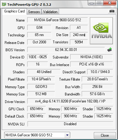

За картата GPU-Z показва Bus width - 256 Bit , Bandwidth - 57.6 GB/s срещу Bandwidth - 36.7 GB/s за Asus EAH 4670 / DІ / 512 .

На мен ми прилича на клонинг на Vf700Al и до колкото виждам на картинката е с два пина вентилатора. Ето я - Memory Bandwidth(GB/sec)-38.4 / Texture Fill Rate (billion/sec)-26.4 и като сложиш и 48 Stream Processors картинката става плачевна.

Е, к`во виждаш като е No Picture :yanim: Картата ми е подръка и пиша каквото виждам и пипам на самата видеокарта :down: Ако искаш мога и картинка от GPU-Z да ти закача :wors:

Е, к`во виждаш като е No Picture :) Картата ми е подръка и пиша каквото виждам и пипам на самата видеокарта ;) Ако искаш мога и картинка от GPU-Z да ти закача :P
Можеш ли да направиш едно миниревю на картата и да я сравниш с 4670 например(ако имаш по ръка), че на хартия изглежда доста зле. Ако имаш време пусни няколко игри на 1280х1024(за по-нагоре май няма смисъл).

Точно същата е . Имам и Асус-ката 4670 ..... кога ше стане това ревю обаче - не зная :)
Ето го GPU-Z -
