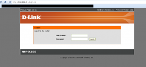

Ползвам PPPoE, с лаптоп съм, изгоря ми ланкартата, временно бях с външна ланкарта и сега съм с рутер. Като вляза в Start/Run и напиша cmd и после ipconfig ми излиза IP Address 192.168.0.192. Не знам дали е важно, но го пиша.. Страх ме е да натисна ресета на рутера, защото момчето, което дойде в къщи каза да не пипам. Всъщност по описанието в опътването почнах да си настройвам рутера сама, влязох си в http://192.168.1.1, но след малко WLAN лампичката спря да свети и не можех вече да отворя въпросния линк. Пропуснах да кажа, че когато момчето от фирмата дойде, премести кабела на интернета от мястото, където трябва да бъде (WAN) в една от другите "дупки". Ако натисна ресет, дали ще се справя сама или хората от интернет доставчика ми правят настройки, които аз не мога да направя от вкъщи?
Ето как се отваря само D-Link...
За да е сигурно, че се свързваш с твоя рутер разкачваш от него всички кабели (предплагам, че е един, но все пак...) освен кабела на захранващия адаптер и кабела отиващ от рутера към мрежовата карта на компютъра. След това гледаш в контролния панел настройките на IP, Mask и DNS на мрежовата карта, записваш си ги за твое успокоение и сигурност и ги преконфигурираш на "автоматични". Слагаш (пак там в настройките) отметка за да се показват "мониторчетата" до часовника и даваш ОК. След това с щракане на тая иконка (двете мониторчета - или едно в зависимост от Оп. С-ма) гледаш какъв адрес е взела мрежовата карта. Дай го тук и продължаваме нататък в зависимост от резултата. П.С. как работиш сега с интернета - изключен е рутера ли? П.П.С. При така включен рутер - без ползване на WAN порта той не рутира и можеш да работиш само с един компютър. Освен това вероятно мрежовата ти карта има зададени IP адрес и DNS, заради които не става връзката с рутера. Запиши си ги някъде какви са в момента, че са важни. Освен това най- вероятно имаш за кънектване потребителско име и парола - те също ще са ти нужни. П.П.П.С. a тоя лаптоп има ли безжична? И няма да му има нищо от ресета при такова ползване в момента - без WAN

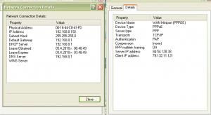

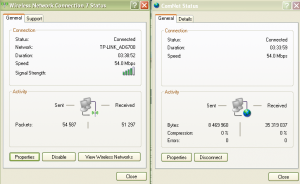

Имам два кабела, свързани към рутера - този за интернета и кабела на захранващия адаптер. Изкарах кабела на интернета и се получи това, което е на скрийншота. Към лаптопа нямам кабел, с уайърлес съм. След като отново включих кабела на интернета трябваше да се рекънектна. Пускам втори скрийншот с DNS, IP и т.н., но как да ги преконфигурирам на "автоматични"? Мониторчета до часовника се показват. Една двойка и едно самичко. От една страна много се радвам, че се опитваш да ми помогнеш, от друга ми е неудобно, че ти отнемам от времето, а от трета се чудя дали тези скрийншоти дето ги пращам не могат да "помогнат" на някой да злоупотреби по някакъв начин...
Не бой се няма да ти влезе в компа някой. Лявата половина на лявата миниатюра е от "единичното мониторче" - това е реално съществуващата безжична мрежова карта - там се вижда и че рутера е TP-Link - щракни на Properties за да видиш дали са автоматични настройки или са зададени - след properties се отваря прозорче в което избираш TCP/IP и после едни други Properties. десните половинки на картинките са от "виртуалните" PPoE - това ще отпадне след настройката на рутера. Трябва да му влезеш в настройките и като гледаш ръководството го настройваш за PPOE като ползваш IP 79.132.11.121 и потребителското име и паролата дадени от доставчика.
