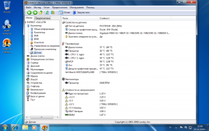

вижте за какво става въпрос,не знам от захранване ,биос ,дъно или процесора се е скапал,абсолютно чист е с нова паста добре сложена.

това е без натоварване,като стартирам някоя програма мн бързо се вдигат темп на ядрата а радиятора на пипане е студен

не не забива направо изключва като мине 80гр. на процесора а ядрата минават дори 120гр.вентилатора духа и то яко,кутията е отворена,няма прашинка никаде постояно го чистя,смени сумати пасти,пробвах доста начини за нанасяне ама разлика няма.грее особено ядрата пък и голяма разлика в температурите дава а пустия радиатор студен на пипане в голям шах съм

пробвал съм и с други програми отчитат горе долу същите температури,от биоса даже ми показва 53гр. на процесора

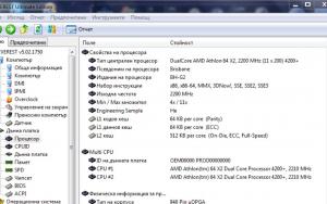

Волтажът му какъв е?С какво захранване си?И ако имаш някаква възможност да вземеш от близък или познат по-добър охладител за амд сокет АМ2 да тестваш с него , няма да бъде лошо.Вентилаторът на процеора с какви обороти е?

Някои да обърна внимание че ядрото на процесора работи на 1.34 волта ?

Нормално трябва да работи на 1,3волта.

значи тези стойности са в ненатварено състояние,пусна ли нещо и всичко скача много рязко,дори и тези 1,10в скачат на 1,35в,
