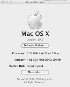

rvp, честит ти Snow Leopard ;) .
Какви са ти наблюденията за бързодействието на системата, усещаш ли подобрение?

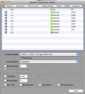

Може ли да кажеш нещо и за работата на видео-плейърите. Май пишеше, че вече има хардуерно ускорение за плейването на някои формати.

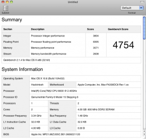

trosho ами системата е точно 2 пъти по-бърза (нещо, което не очаквах) от iDeneb ако се съди по geekbench. Дори на някакъв резултата му беше около 5200 с Q6600. Дали системата ми е перфектна или този бенч не уважава 4-ясрени процесори ? Как мислиш ?...Иначе може и да е от това че е с оригинално ядро. Денеба беше с някакъв Qoopz Kernel, който може да е правен за АМД. Нямам драйвъри за южния мост - контролера е Unknown AHCI Controller (въобще има ли някакво значение, след като пише, че е скоростта е 3Gps ?) и за USB-тата.

забравихда ти кажа за видеото. ами и на иденеба са възпроизвеждаха безпроблемно с VLC . Дори ХД формата. Тук още не съм пробвал. Колкото до ускорението - не знам, но OpenCL се поддържа само от 48х0 серията на АТИ.
