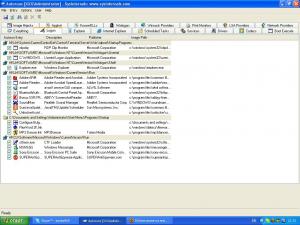

Това чудо „Userinit Logon Application“ ми се струва много съмнително. По спомени това не се зарежда със стандартната инсталация на Windows XP. Може след това да е било добавено, но ако искаш го махни и после виж дали проблема е решен.
1) стартирайте Autoruns още веднъж;
2) от менюте File -> Save -> запазете файла с някакво име и разширение *.txt (НE *.ARN)
3) копирайте съдържанието на лог файла в следващия си пост (ако е много дълъг го прикачете към следващия си коментар).
Нищо съмнително няма в този ред.Сигурно не си обърнал внимание,че е подписан от Microsoft...

виж дали при services няма път към въпросния файл или пък в таба everything
