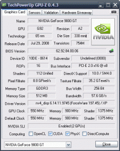

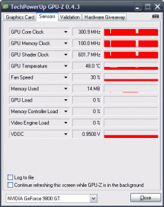

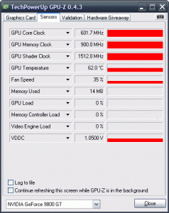

Докато сайта на палит благоволи да захапе, http://www.techpowerup.com/downloads/1798/mirrors.php изтегли си gpu-z и пусни шотове от двете карти. Искам да видя ядрата и производствения процес.

Брей, да не повярваш, с еднакви ядра са :whist:
В момента коя карта е на първия слот? Опитай да ги размениш. И сигурен ли си че си кръстил линковете правилно? Защото според линковете ти палита, който казваш е без доп. захранване е с по-високи честоти от "искрата"?
