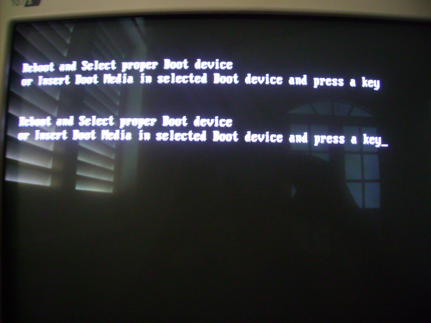

Малак проблем с хард диск Hitachi
проблема е сладният докато се рових у нета извднъж се ресна компа
и повече не тръгна правих каквото се сетя извадих кабелите пак ги сложих и рестартирах и ништо
и тогава си помислих за наилошто да не би да е загинал героиски
хард диска е HITACHI HDT721032SLA360
като го пусна се върти и не зарежда уиндолса
и ми дава това на екрана
IREBOT AND SELEKT PROPER BOOT DEVICE
OR INSERT BOOT MEDIA IN SELECTED BOOT DEVICE AND PRESS A KEY
какъв може да ми е проблема
казваите да да търся друг диск

Влезни в Bios.
Провери, дали хардиска е настроен като IDE, не като RAID.
Може да видиш и в BOOT menu-то, дали хардиска е настроен като първо устройство (First Device).
П.П. Ако си на "ти" с английския, хвърли едно око на резултатите от Google.
Едит: да няма забравен диск в dvd (cd) устройството.
Редактирано от ieenso (преглед на промените)
в биоса не ми го отитчита че е свързан няма диска в устроиствито
харда е SATA и съм го нагласил да ми е първото бутващо устроиство
Първо смени SATA кабела към харда - обикновено е един червен, тесен - сложи нов. Ако не тръгва - сложи го на друг SATA конектор от дънната платка. Ако пак не ще - единствения полезен ход нататък е проба с друг диск или твоя на друго дъно. Тия операции при положение, че харда не е засечен в BIOS. Ako e засечен в BIOS, но операционната система не зарежда - ползвай Live CD за да установиш състоянието на харддиска - чете ли се и. т. н.

менил сам ги многократно и не става
пробвал съм с друго дъно пак не става
пробвах хард от друг комп пак не става
качих харда на друг комп пак не става
записвачката я отчита в биоса и на двата сата канектори
а хард диска нище да го отчете
системата даже не се зарежда

Не е възможно записвачката да заработва (ако е SATA, имам предвид), а харддиск от друг компютър да не се засича - разбира се ако това си имал предвид под:

Ако си го пробвал с кабел различен от този който е бил вързан сегашният диск остават две възможности да ресетнеш биоса до фабричните стойности (вадиш батерията на дъното за двайсетина секунди, после я поставяш и правиш ръчно настройките). Дъното е доста старо и батерията може да си е отишла, така че не е лошо да я смениш, макар че компа би трябвало и без нея да пали.
Втората възможност е наистина диска да е повреден, но това не значи че е непременно непоправимо.

Като гледам проблема е голям,първо виш дали кабелите са точно свързани и дали са добре свързани, защото на мен точно днес ми се случи това - кабелът бе разхлабен и нямаше връзка към хард диска.Ако не е това направи онова дет ти вика sliderum.
имаш синдромът на внезапна смърт - до сега съм го виждал само при дискове хибачи и дъна на асус... и при хибачи си е баш непоправимо щото се отлепят главите от рамото...(то и при дъната на гъзус си е така)...

вадих батериата и пак нище да тръгне
