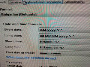

Прикачвам фаил със снимка на това ка къв ми стана шрифта на - Clock, Language, and Region, а също и на кошчето,и на uTorrent.
post-284776-0-44371800-1289805653_thumb.
Редактирано от bojanad (преглед на промените)
Нищо не излиза .Копирам това което ми прати в My computer,да търси обаче не ми излизат грешките, също така ,когато искам да проверя ощенката на компа, ми изписва: Sistem ratihg is not available ,правя диагностика за оценяване ,но отново нищо,все си е изключена,а преди я имаше.
