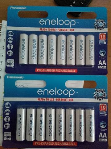

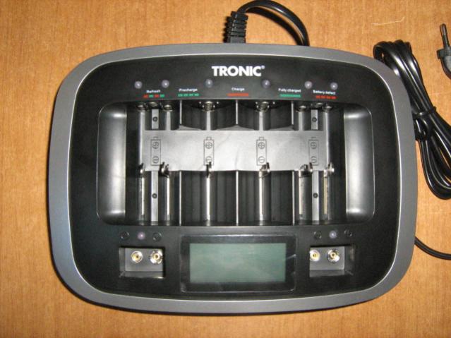

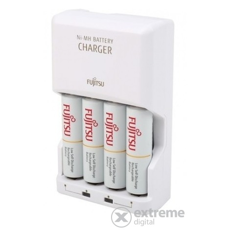

Зареждам си батериите с лидълско зарядно, от което съм много доволна. Но след 3 години, явно батериите ми са леко "заминали". В шаш и паника след една сватбичка, на която се спуках да сменям и зареждам в ресторанта, за да си снимам до край младоженците, си казах край, нови комплекти батерии си вземам. Тези, които до сега ползвам са Eneloop Sanyo. Само, че сега на Sanyo няма, всички са на панасоник. Както и да е, като за начало взех Fudjitsu, та викам дай и едно зарядно... Питам аз има ли индикация кога са заредени, продавачката убедена, вика има. Прилагам снимки на зарядното и батериите. Та днес не помня кога ги сложих, някъде по обяд може би, сега е 20:30ч. зарядното си свети...... Викам много време се зареждат, изкарах ги и ги поставих в лидълското преди малко. То има индикатори с изписани колко процента заряд имат. Та фуджицу-то бяха на 90 %. Изкарах ги, сложих ги пак в тяхното си зарядно, защото искам да видя дали светлинната индикация на самото зарядно ще изгасне. Та ако някой има такова зарядно, ще се радвам да сподели как се държи. Иначе още два комплекта по 8 батерии съм си взела , но са си енелупски, но дали да рискувам в новото зарядно на фуджицу да ги зареждам или да си продължавам с практичното ми от лидъл?
