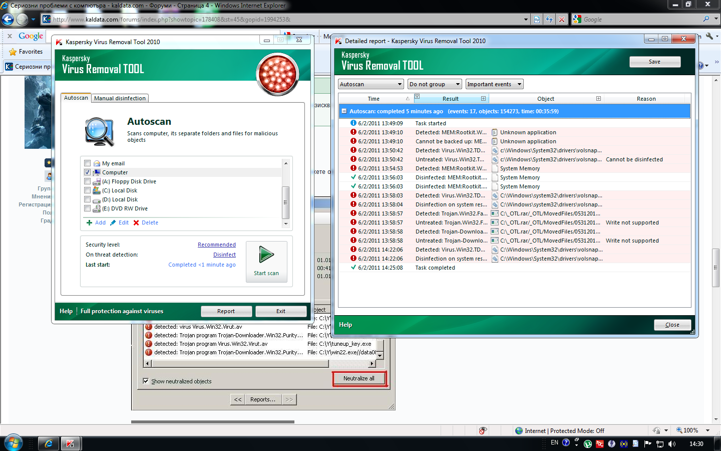

Не съм спирал програмата. Излезе ми съобщението , че се изисква специална процедура по дезинфекция. И аз тогава дадох Yes. Сега пак ще сваля програмата. Предполагам пак същите опции да задам.
Да, свалете я отново и направете същите настройки.
След края на проверката обаче, преди да рестартирате сложете отмекта пред Neutralize all бутона и след това сложете отметка пред Apply to all И изберете Disinfect.
Чак тогава се съгласете с това да рестартирате.

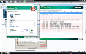

Значи нещо не ми става ясно. Пуснах програмката да сканира отново. Пак ми излезе същото съобщение. Изисква да избера една от двете опции , Yes perform и No, do not perform за тази специална процедура по дезинфекция, която изисква reboot. Сканирането спира докато не избера едно от двете. Избрах No и сега продължи да сканира, но се появат бързи съобщения, че нещо не е дезинфектирано. Към момента още сканира...
Да точно така, изчакайте да завърши цялата проверка и после натиснете Neutralize all както на първата снимка от предишния ми пост.
След това изберете Apply to all => Desinfect както е при втората снимка.
PS: Ако Desinfect менюто е неактивно, не натискайте Delete бутона...ами ще пробваме нещо друго.
Интересно...явно са променили версията на програмата. Както и да е. Успяла е поне да почисти паметта. Пробвайте сега да стартирате TDSSKiller-a и вижте дали ще успеем да я излъжем.
