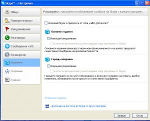

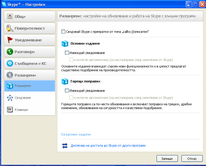

Трябва само да премахнеш следните отметки:
post-230250-0-95272700-1354460157_thumb.

И при мен е така след инсталация когато го стартирам и веднага почва да се обновява много дразнещо спирам да се ъптейтва от моя начин е дано да помогне на някой Настройки => Разширене махане тези две отметки => Извеждай уведомявай и => Извеждай уведомявай и сте готови ето и снимка http://prikachi.com/images.php?images/475/5749475I.jpg

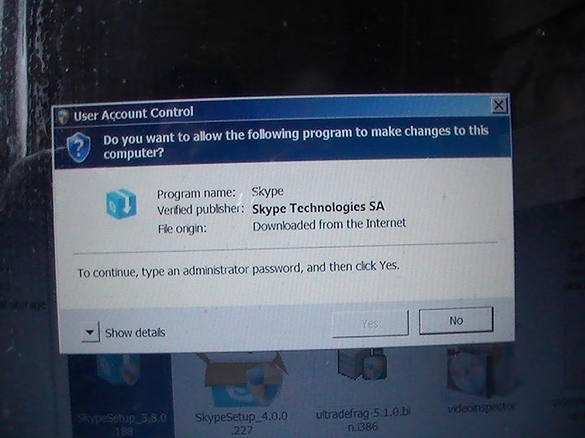

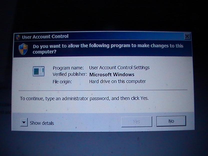

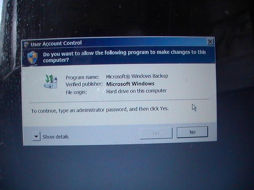

И това го пробвах ,но и то не помогна..лошото е ,влязох в computer manegment на control panela , и там промених нещо в  local and users group, и сега не могат да се зареждат програми ..ето какво се получи(от прикаченият файл)post-210725-0-96806900-1360745271_thumb....иска ми пас, а няма къде да се въведе...и щом се опитам да зередя програма става това нещо и до там...post-210725-0-22357300-1360745596_thumb.

How to Change User Account Control (UAC) Levels
Control Panel -> System and Security -> Action Center -> Change User Account Control settings
и сваляш плъзгача най-долу -> OK -> рестарт на компютъра.
Пиши дали си успял!
Опитах , но пак стигам до тукpost-210725-0-87027900-1360854838_thumb.....тези програмки със щитчето  не мога да ги отворя, тъй като YES, е неактивно..това е проблема, нито пък има поле за pass..!?
Опитах , но пак стигам до тукПубликувано изображениеPIC_0683.JPG....тези програмки със щитчето  не мога да ги отворя, тъй като YES, е неактивно..това е проблема, нито пък има поле за pass..!?
Пробвай под безопасен режим да изключиш UAC
