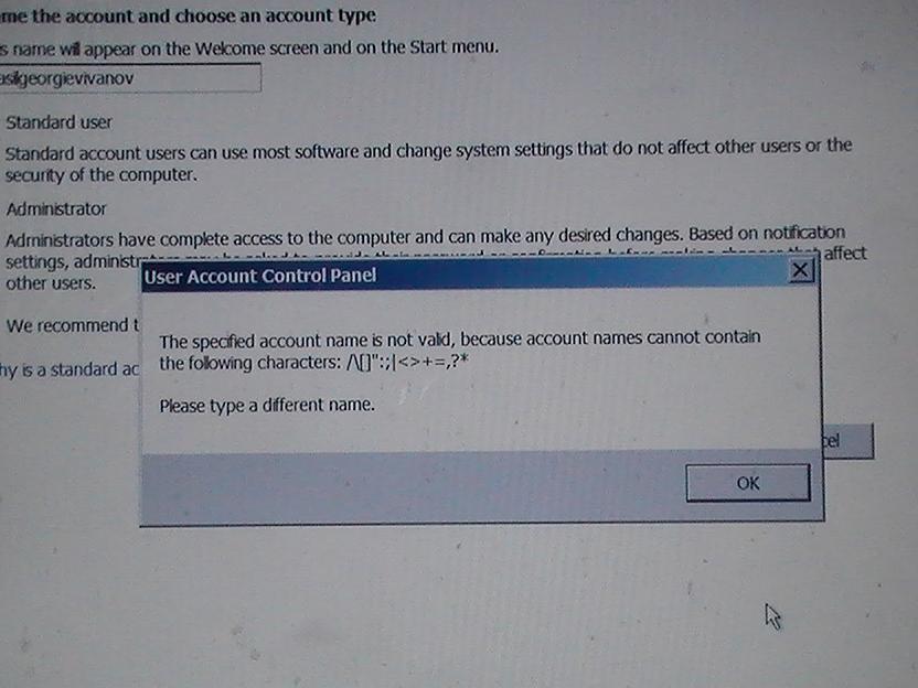

направих го ,и почти стана, но по време на инсталацията спира и иска да влеза като администратор... ,но когато се опитвам да променя акаунта за администратор ето какво става....проблемът е,че въобще не използвам такива знаци при изписването...системата се обърква!!

От играчка стана на плачка!В крайна сметка успях да стана администратор, но всичко се смени, изчезнаха ми фаиловете ,всичко... сега се мъча да се върна към user, но уви...не мога да го намеря...не мога да се върна към него...а не съм трил User...а програмките не можаха да оправят проблема със грешката в изписването на символите..
...Почти стана... системата се обърква!..Като прочетох няколко твои поста,направо се е объркала вече,тази твоя система.Когато дойде време да преинсталираш уиндоус,ще си сложиш стара версия на скайп отначало.Веднага след инсталацията,ще забраниш обновяване на версията и ще си остане завинаги така.
Така е, като пипаш в local and user groups, оттам си омазал всичко.
Влез с административния акаунт и изтегли и стартирай или vbs или bat-файла за нулиране на local group policy.
Създай си нов потребителски акаунт и ако можеш вземи информацията от стария -
