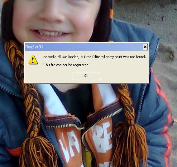

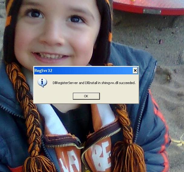

искам да те питам, защо не мога да гледам снимки през windows pictures and fax viewer бях си свикнала с него ,но от скоро съм с пикаса заради това че не ми ги отворя..като дам да се отвори снимката долу в полето се показва с името но незнам и аз как да го обясня..качва се горе в дясно скрива се и немога да видя снимката ..също и в една моя папка пепи там пък на папките не им се виждат имената като са на thumbnails
а и имам още един проблем като дам на старт меню и искам да ми е първото стар меню не класик а не ми го сменя и зарежда поне едно 5 мин..на какво се дължи всичко това... :)
Пробвайте с тези команди дали ще има подобрение:
Start => Run => въведете командата => regsvr32 shmedia.dll => натиснете Enter
Start => Run => въведете командата => regsvr32 shimgvw.dll => натиснете Enter

Имам грешка в командите...пробвайте така:
Start => Run => въведете командата => regsvr32 /i shmedia.dll => натиснете Enter
Start => Run => въведете командата => regsvr32 /i shimgvw.dll => натиснете Enter
тук ми се показва това...
а това на другата команда
