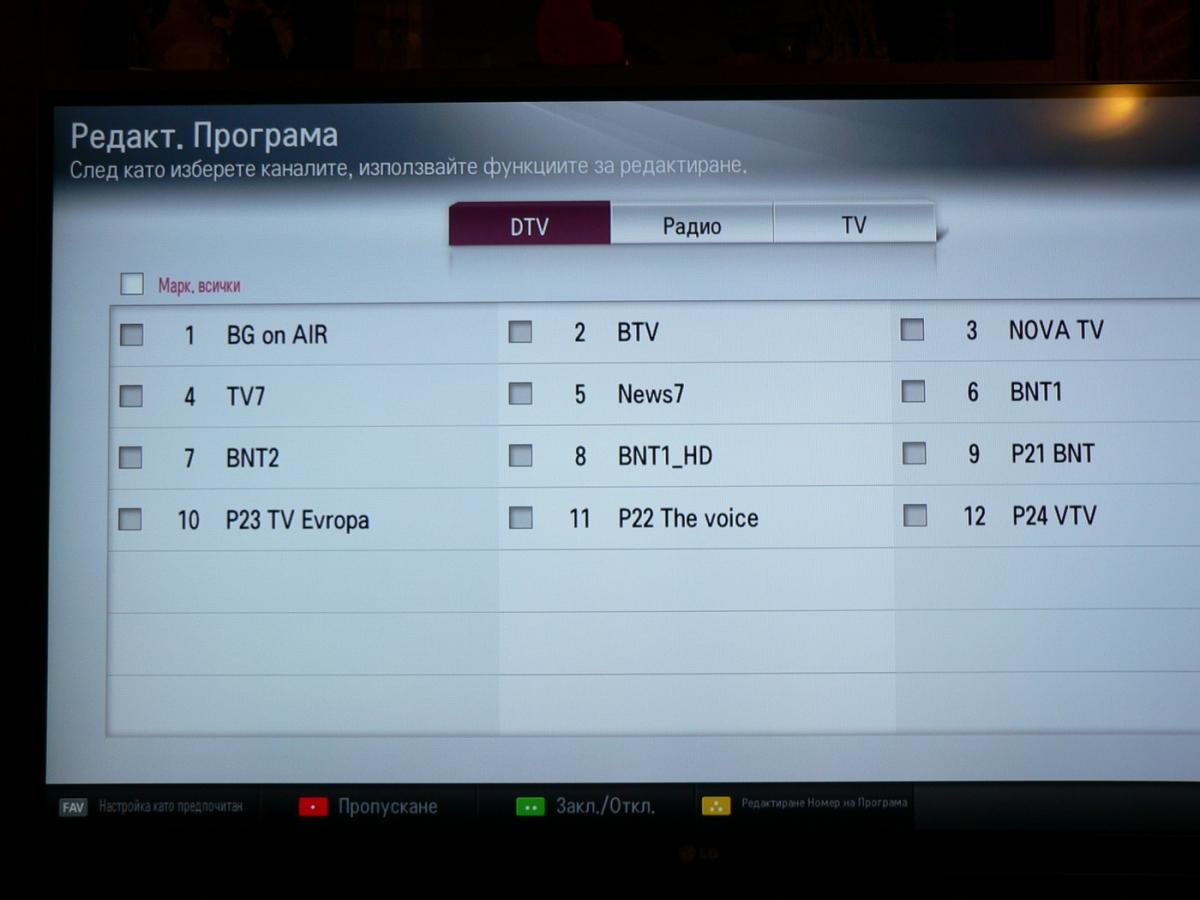

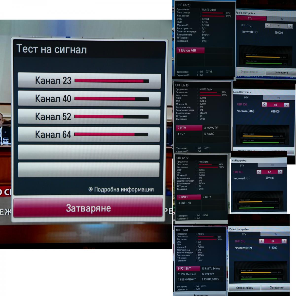

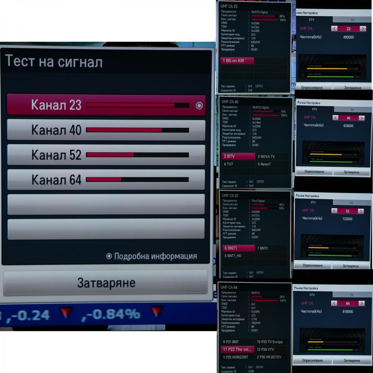

Най-после успях да направя една алуминиева тел 4мм на правоъгълник и да тествам сигнала.
Понеже много не разбирам , а и не ми се пише толкова цифрички, нащраках няколко снимки на екрана на телевизора... дано е достатъчно.
Първата е с каналите, който успях да хвана.
Втората е при отворен прозорец и телта е сложена на прозореца.
Третата е при затворени прозорци и спуснати външни щори, а телта е на около 1,5 метра от прозореца на секция, където смятам да бъде по принцип вътришната антена...
1. Канали
post-77098-0-30312000-1363213758_thumb.j
2. Отворен прозорец
post-77098-0-61578200-1363213786_thumb.j
3. Затворен прозорец
post-77098-0-25123400-1363213791_thumb.j

При отворен прозорец и жицата на него силата на сигнала се мени с +- 2-3 % и всичко е ОК
При затворен и пуснати щори, когато е навътре "антената" сигнала се мени +- 10-15 % понякога.... и не винаги качеството на сигнала на канал 52, примерно е на 100% ... получават се понякога образ на квадрати и насичане...
