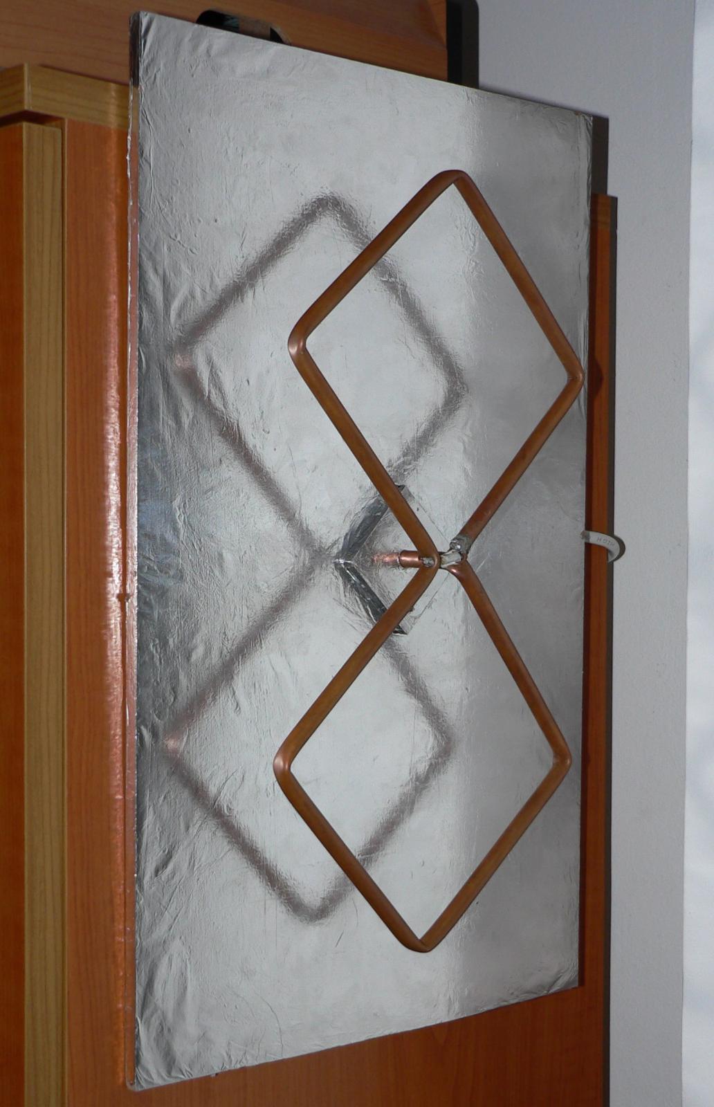

Здравейте отново,
Ето какво сътворих:
post-77098-0-47208100-1365348734_thumb.j
 Тази антена е разположена на 160 см. от прозореца навътре в стаята.  На втори етаж съм, отвсякъде обграден от 8-9 етажни блокове. Без никаква видимост към кулата. Не съм правил опити да я въртя на някъде за по-добър сигнал, а просто я сложих на една секция, на място, което не се вижда от повечето точки в стаята. Излезе ми под 10 лв. - Медна тръба- 5,49 лв., пърче шперплат 0,50 лв. кухненско алуминиева фолио за 5-10 стотинки и 3 м. коксиален кабел за 2 лв. Хващам сигнал със следната сила:
Канал 23 - 82 %
Канал 40 - 86 %
Канал 52 - 78 %
Канал 64 - 66 %
Качеството на сигнала на всички канали е на 100% посотянно.

Браво на теб !!!
Майстор си, и си се сетил за много елегантно решение да ползваш самата пръчка за хоризонталното закрепване.
 Не се вижда добре кое къде си запойвал, но ако обвивката на коаксиалния кабел е запоена за частта която е от страната на хоризонталната отвеждаща пръчка, тогава всичко е наред.
Обаче цената на коаксиалния кабел не трябва да я броиш, щото той си ти трябва задължително.
Еми сега същата можеш спокойно да я сложиш вътре в секцията и хептем никой няма никога да я види.
Ако някой друг реши да си прави същата антена, да остави поне 10 см разстояние от алуминиевото фолио до медната пръчка.
Вътре в секцията можеш да пробваш да я въртиш , за да видиш дали няма да налучкаш позиция при която канал 64 ще е с още по-силен сигнал.

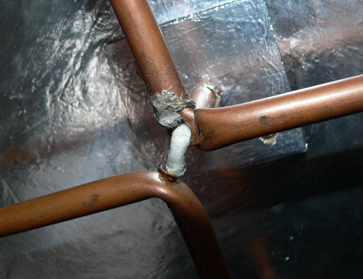

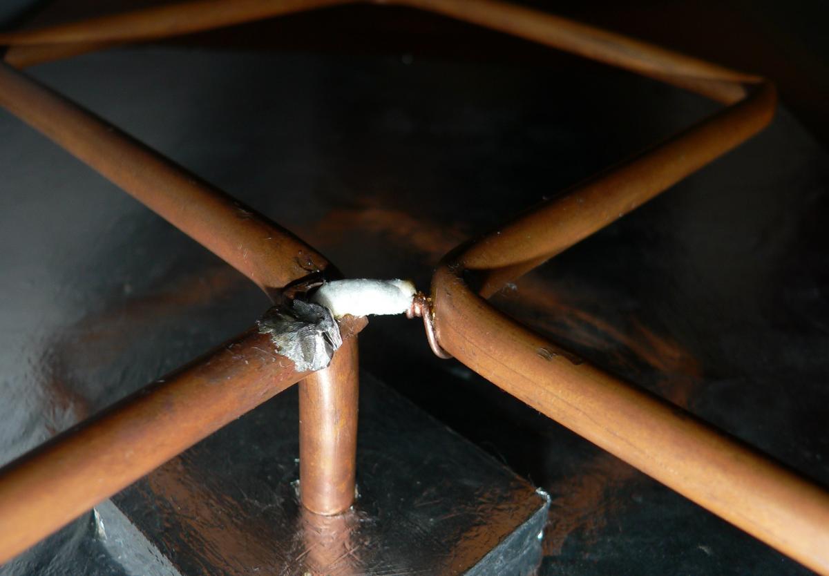

Виж от тези снимски дали може да разбереш нещо.... мисля, че така трябва да бъде...?

Правилно си запоил всичко, браво на теб.
