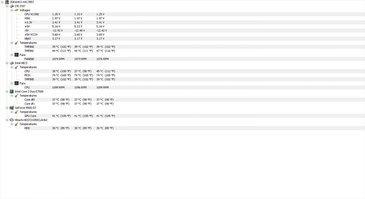

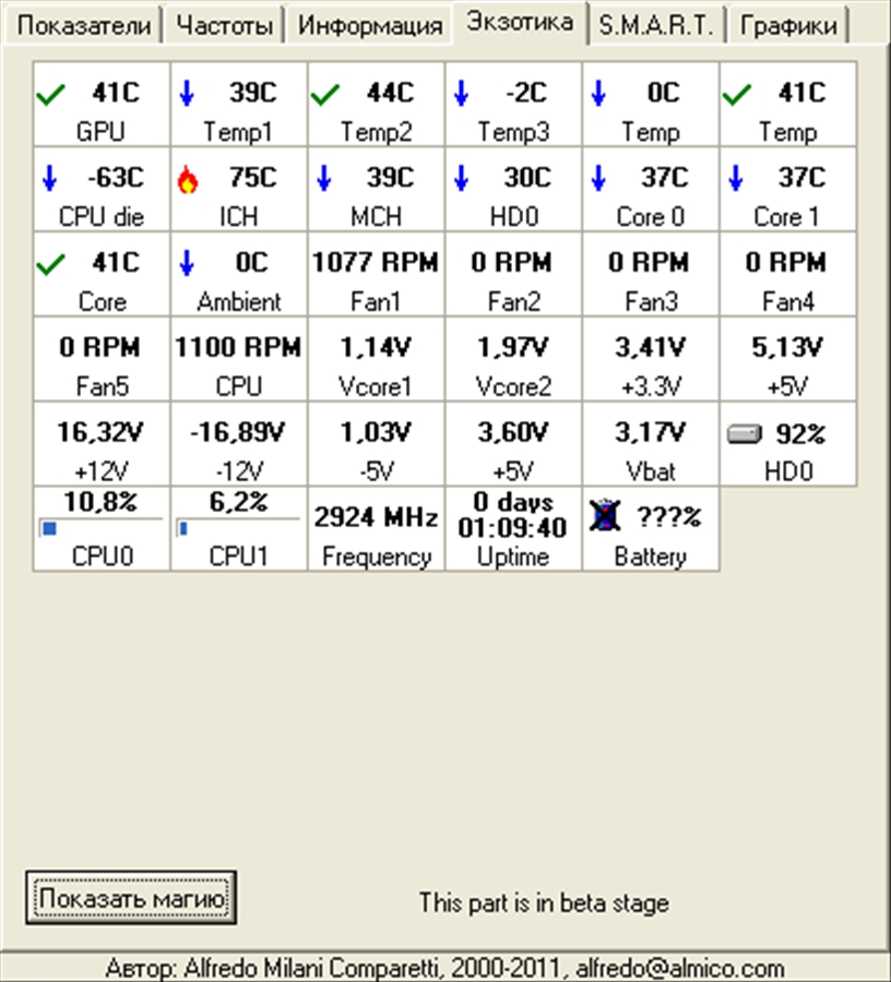

Здравейте,от 2 дена имам постоянни рестарти на компа.От лятото забелязах този проблем, но тогава беше по веднъж на няколко дни и не се заинтересувах.Компютъра ми е в гаранция която изтича септември тази година. Без да претендирам за някакви сериозни познания в областта на хардуера, само на базата на статистики от програмите Core Temp и HWMonitor смятам , че имам проблеми с захранването.Интересува ме на прав път ли съм и има ли нужда да давам компа на сервиз докато е в гаранция и проблема въобще хардуерен ли е? Прпилагам някой снимки свързани с евентуалния проблем и със характеристиките на компа.Ще се радвам да чуя колкото се може повече мнения във връзка с темата.

На тая програма ако се вярва , то този компютър трябва отдавна да е умрял :) Ако си прежалил гаранцията , измери тия напрежения с уред .

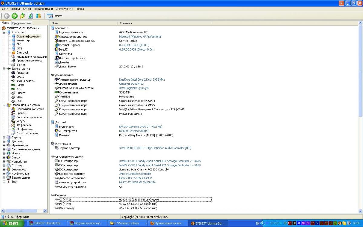

Рестартира все едно съм натиснал хардерния бутон.Отварям го от мястото където няма лепенка и го чистя по веднъж на месец докъдето мога да стигна с прахосмукачка.Не е от прах така си мислех и аз последния път когато го отворих,но нямаше грам прах.И не го натоварвам, единствената игра която играя от време на време е vice city.Използвам го за интернет и филми.
Можеш да направиш шот от еверест на страницата на моя компютър и най от долу датчик.Там са показани температурите и напреженията. Предполагам че е повишена температура и защитата на компа се включва.Ако това е вярно подкрепям мнението на Emokostov. Носи го на сервиз щом е гаранционен.

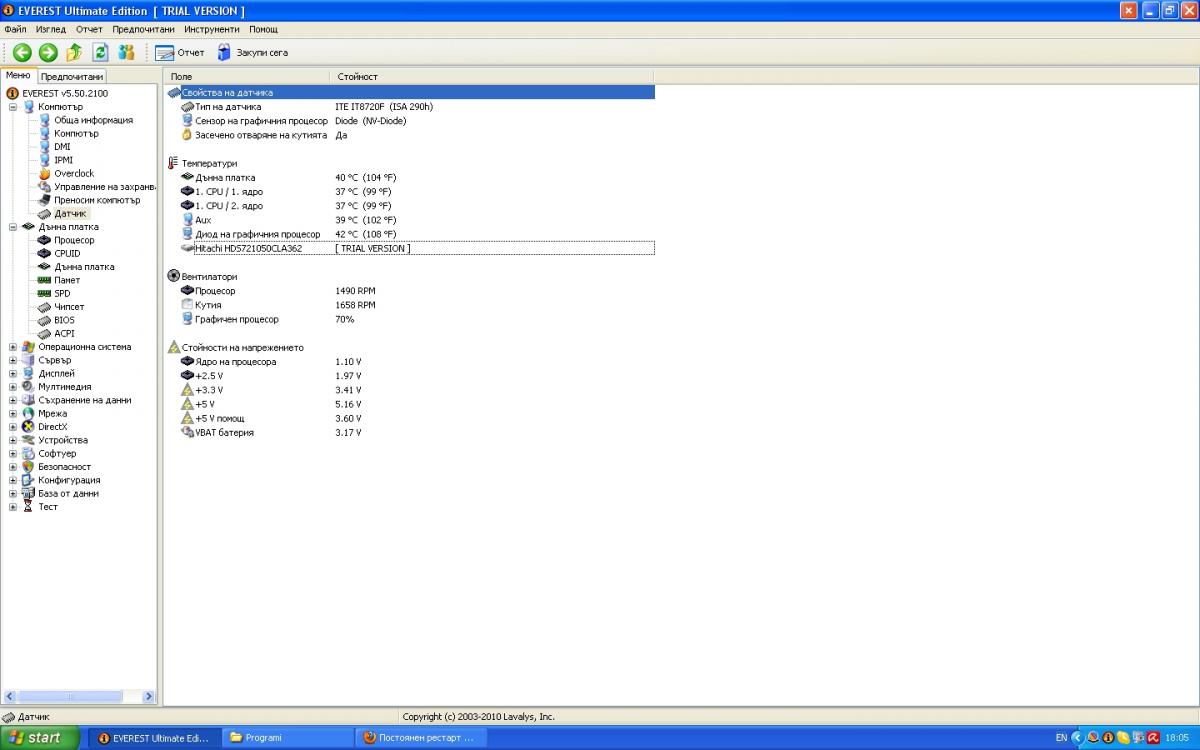

Все си мисля че еверест дава и информация и за напреженията. Тук нямаше нищо. Давам пример:
Ако искате ме накажете но тука ще успоря категорично тези инструменти много кратно са ме спасявали от най опасните и най коварните вируси. Или пък се притеснявате че ще мога аз да помогна на човека преди вашите методи. :(
Ти си решаваш пръскай пари немога повече нищо да те посъветвам.
Според мен не става въпррос за пари, защото както вече казах компа е в гаранция.Единствените пари , които ще отидат, поне по мое мнение са парите за бензина.Да се откара компа до сервиза и обратно.Аз лично също съм се възползвал от услугите на програмата Doc tor Web и съм много доволен, това е една работеща програма.По отношение на Kaspersky съм силно резервиран , защото съм бил с тази антивирусна и за поразиите, които ми направи и ме доведе до преинтсалация съм писал в друг мой пост и няма нужда и не желая да се повтарям.И няма нужда от излишни полемики на тема кой е най-добрия антвириусен или антишпионски софтуер, най - малкото, защото не сме в правилния раздел.. Просто съм решил, че компа отива на сервиз. Разбира се преди това исках да чуя вашето мнение за евентуален хардуерен проблем, но единственото което ми казахте е че програмите с които съм работил по въпроса за последните 2 дена, не струват и не може да им се има доверие.Така, че няма нужда някой, някого за нещо да наказва.

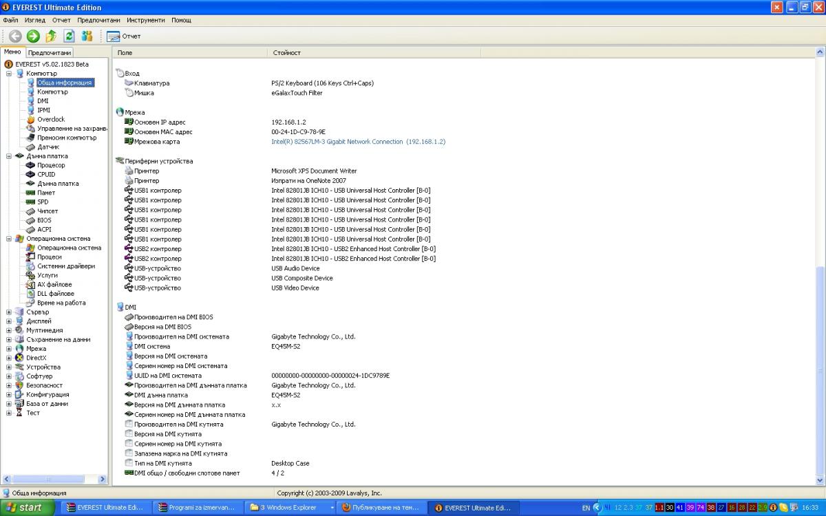

Предишната снимка, която дадох е от 1 portable версия, ето това което искаш, дано това да помогне.И даже имам конкретен въпрос, защо там където пише "+ 5V помощ" срещу него има посочена стойност 3,60V , 12V въобще ги няма?Много бих искал да получа отговор на този въпрос.post-45172-0-86586300-1329062156_thumb.j
ba4o_kiro64 направих снимката с параметрите, който искаше.Дай сега някакво мнение по въпроса, защо между твоята и моята снимка има 2 несъответсвия, които и малко дете ще види.Бих искал да получа повече информация по тези различия
Редактирано от keba (преглед на промените)
Първо сложи сериен номер на програмата , чудно е защо не се показва 12 волтовата линия :mad: би трябвало поне да пише поне Trial version
