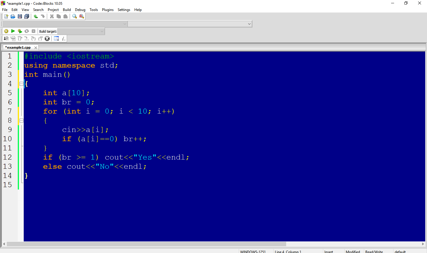

Хайде стига с тези състезания...
Иначе между другото скобите са задължителни.
if ( br >= 1) cout << "Yes" << endl;
 е лоша практика и може да доведе до трудно откриваеми грешки.
Също така е препоръчитенло скобите да са на същия ред.В противен случай пак могат да се получат гадни грешки.А и веднага се вижда коя скоба за кое е .
Тук грешката е трудно откриваема
if (value > maximum);
    dosomething();
а тук веднага се вижда
if (value > maximum); {
    dosomething();
Сещам се за още стотици примери, но ме мързи да пиша.

Айде стига глупости! Не ми се слушат! Скобите са задължителни, когато се извършва повече от една операция. За една НЕ Е ЗАДЪЛЖИТЕЛНО и няма нещо, което да те принуждава да ги използваш.
За това, че е хубаво скобата да е на същия ред, може да поспириш със С. Наков и с още редица по-успели от нас програмисти. Почти всяка среда за програмиране ще те поправи, въпреки че лично аз не бих допуснал такава грешка.
За using namespace съм горе-долу съгласен.
Редактирано от Александър Тодоров (преглед на промените)
Да, скобите не са задължителни и никой не те задължава да ги ползваш, но е добра практика да ги има.Даже е препоръчително.
Нищо не ти пречи да напишеш примерно:
if( counter---1 )
но това не значи, че е добра практика.Когато пишеш код трябва да си сигурен, че е лесно четим и разбираем.

Нима едното ти е по-лесно за четене от другото? Въпрос на вкус е. Възможно е да си свикнал с първото и второто да ти се струва нетипично и странно. Аз използвам и двата начина, защото според мен са еднакво коректни. :)
Май не схващаш идеята.И да едното е по-лесно четимо от другото ( става въпрос за първото).Второто не го ползвам не защото ми се трува нетипично и странно, а защото е "error prone".Липсата на скоби може да доведе до много трудни за откриване бъгове.Много е лесно при недоглеждане да се обърка нещо.
