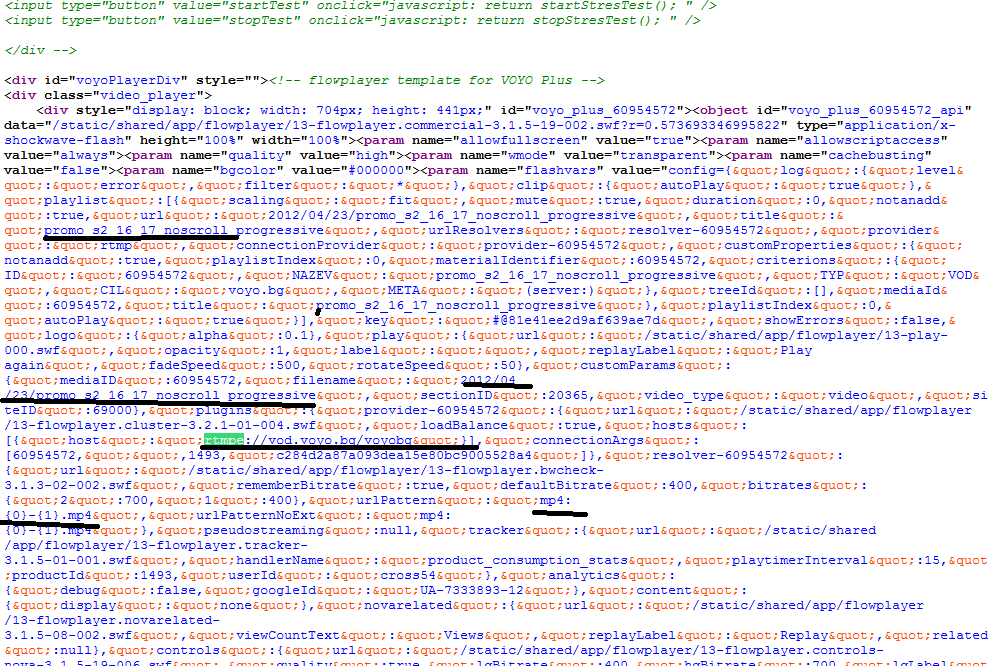

Като прегледах с един addon (web developer) за firefox генерирания код разбрах някои неща може и да разбера линка от който да сваля тоя файл от pic-а, но тва е трейлъра на епизода а не самия филм
post-251556-0-23237900-1336050461_thumb.
Свалянето на видео става с StreamTransfer, обаче наистина промоцията вече я няма и трябва да се заплаща услугата.
