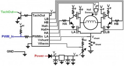

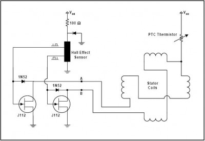

Е , те тия мотори не са баш като другите де - само ток и жица :) Имат управление , контрол на оборотите , датчик за оборотите . с 3 жици post-1048-0-89778800-1337452714_thumb.jp с 4 жици post-1048-0-39870400-1337452754_thumb.jp

За кое управление говориш бе човек , това не е постояннотоков електромотор с четки ? Тук за да се получи въртящия ефект е нужно електроника , нали виждаш горе на схемата двата транзистора които превключват намотките . Не си ли разглобявал такъв вентилатор , че дори и с две жици да е пак я има електрониката .
