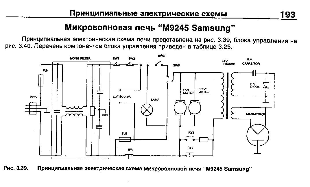

ПП ето една ориентировъчна схема post-1048-0-00585200-1338390442_thumb.jp

Намерих в нет-а една снимка, на ноято е дадено нещо подобно на това, което представлява и моята като я отворя. Това по средата с надпис Самсунг дето е над трансформатора - то ли е Магнетрона? http://prikachi.com/images/989/4833989u.jpg

Намерих снимка в нета, която е почти едно към едно с моята печка. Трансформатора ми изглежда по същия начин - с "пъпка" по средата в дясната половина. Кондензатора, диодите и вентилатора, които се виждат на снимката изглеждат и са разположени все едно съм снимал моята печка.
http://www.4shared.com/file/33117991/2c62edf7/MW_Oven_01.html
