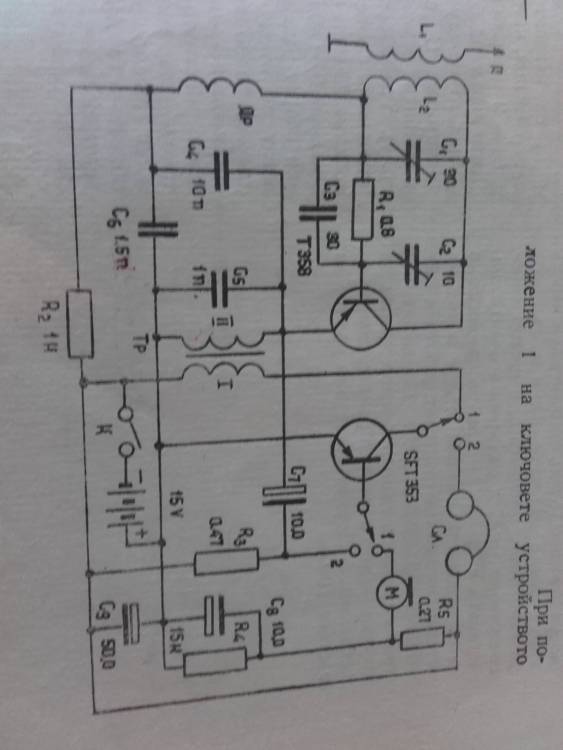

Аз имам много добра схема от книгата на Атанас Шишков "50 радиосхеми"  за малък приемо предавател 7 мегахерца на радиус от 100 метра. Както и само предавател с честота 3,5 мегахерца и на 50 метра.
