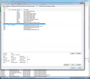

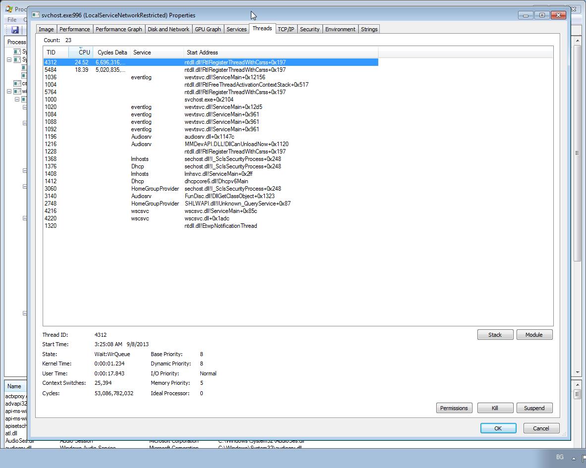

Освен на Stack-a прозореца не сте снимали и само Threads прозореца. :)

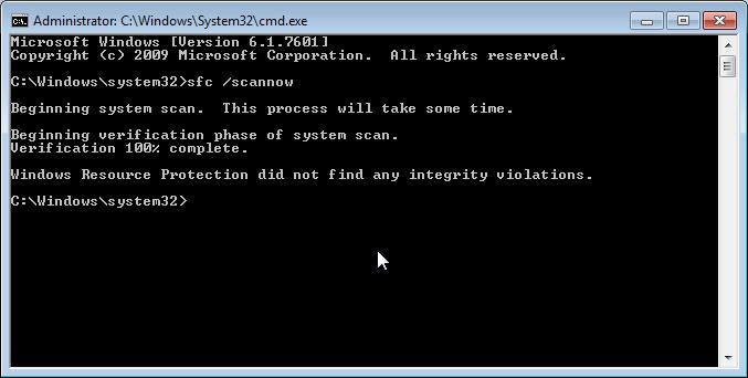

Стартирахте ли sfc /scannow както бях описал?
Ако не направете го и после вижте как е положението. После имам още няколко идеи.

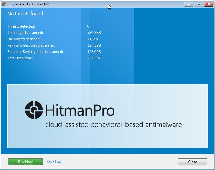

Ако да е добре да проверим за зловреден софтуер, защото има MBR зарази, които създават подобни проблеми:
Искам да направим една проверка и с HitmanPro:
1.Изтеглете Hitman Pro.
  • [*]За
32-битова система - Публикувано изображение. [*]За 64-битова система - Публикувано изображение
2.Стартирайте програмата.
3.След като сте стартирали програмата като кликнете върху иконата Публикувано изображение и натиснете бутона „Напред“ като се съгласите с лицензионното споразумение (EULA).
4.Сложете отметка пред "Не, искам да завърша еднократно сканиране на компютъра".
5.Натиснете бутона „Напред“.
6.Програмата ще започне да сканира. Времето за сканиране е около 2 минути.
7.След завършване на сканирането от списъка с намерените неща (ако има такива) изберете Apply to all => Ignore.
8.Натиснете "Next" и след това натиснете "Изнеси резултата в XML file" и запазете лог файла на десктопа.
9.Архивирайте файла и го прикачете в следващия си коментар или копирайте съдържанието му в следващия си коментар.

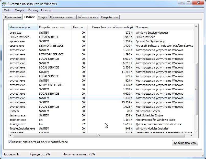

Направете нова снимка на секцията Services за процеса и я публикувайте.
Искам да видя още нещо.

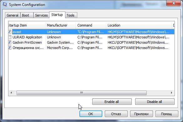

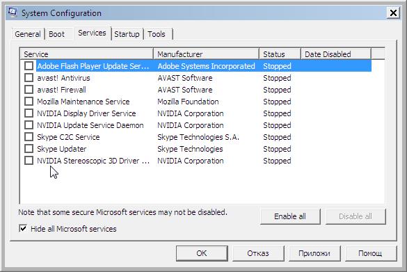

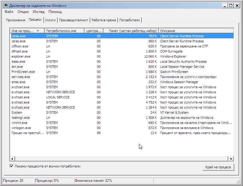

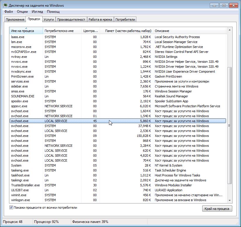

Също така проверете дали проблема го има в Safe Mode. Ако го няма то направете следното => отворете Start => въведете msconfig => отидете до секцията Services => сложете отметка пред Hide Microsoft Services => от списъка сега махнете отметките пред всички останали услуги => натиснете Apply. Сега отидете до Startup и премахнете всички отметки. Натиснете Apply => рестартирайте и пишете дали проблема остава.

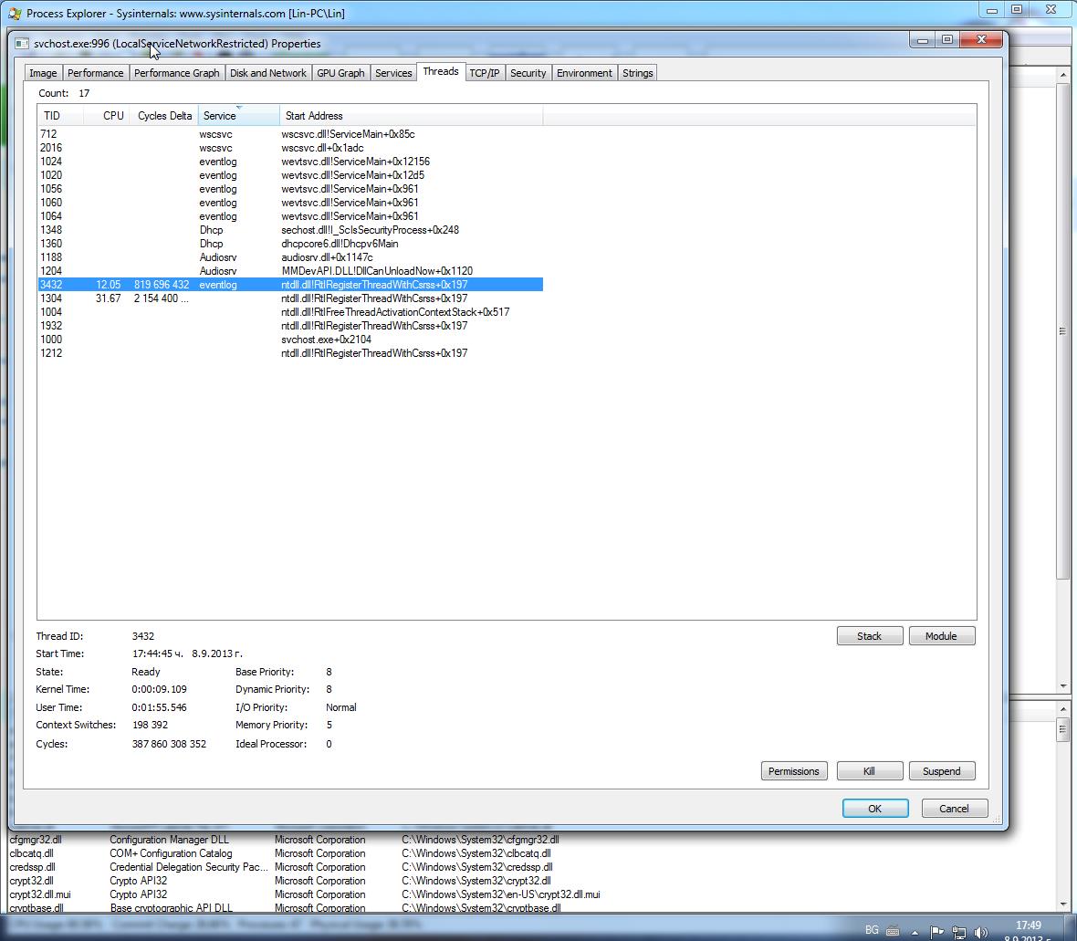

post-148187-0-47978800-1378653467_thumb.
post-148187-0-24651600-1378653554_thumb.
post-148187-0-11914100-1378653591_thumb.
Това означава, че дадена програма го е товарила. Сега остава и да разберем коя е тя...подозорам програма за сигурност (може би avast!).
Само ме озадачава, че на първата снимка процесора пак се е товарил на 43%.
Бихте ли направили следното:
Отворете пак Process Explorer => кликнете с десен бутон върху проблемния svchost (този с PID 996) и изберете Create dump => Create full dump
След това върнете пак стартиращите се програми (сложете всички отметки в msconfig в секциите Services и Startup) и рестартирайте. Щом проблема се появи, направете нов дъмп файл.
