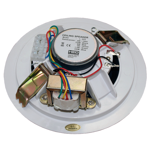

В "големите магазини" се ползват усилватели с високоволтови линии (примерно 70V или 100V) и специални тонколони с трансформатори, примерно:
усилвател
тонколони:
Идеята е че при по-високото напрежение са по-малки загубите от дългите кабели.

Съжалявам, че повдигам стара тема, но казуса ще е най-лесно да го обясня тук:

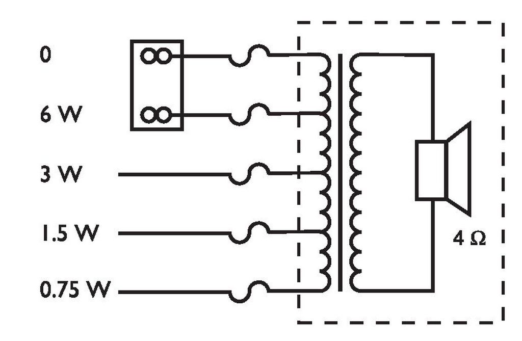

Имаме същият ceiling speaker (само че друга марка - BOSCH/PA LBC3951/11) инсталиран в баня, кабела е издърпан и разполагаме с обикновен усилвател (не високоволтов) в магазина са казали на брата, че ако махне някакво трафче (не знам точно какво са му показали да махне) говорителя ще стане и за обикновен усилвател, но в последствие с консултация с други магазини, се оказва, че свързването е почти невъзможно.
Неговият усилвател има няколко канала - на единият си е вързал вече говорители, та идеята е как и въобще дали може да използва някой от другите канали за такова говорителче - ако не какво да направи, за да го подкара примерно да си пуска музика от лаптопа.

Това не е вариант ама въобще - когато си правиш нещо за себе си, го правиш както трябва, колонката е вградена в окаченият таван, следовалтено и новата, която трябва да се закупи трябва да е с максимално сходен диаметър.
според документацията трябва да може: https://www.zenitel.com/file/7461/download
режеш червения и черния и връзваш без трафа :)

Не все още не е пусната, поради липса на време и конкретно решение, с тази колонка явно няма да стане без закупуването на друга техника - решението е друга влагоустойчив говорител (нормален) или допълнителна техника да се подкара съществуващият.
Но, както и да е, ще информирам ако се сетя като избистрим въпроса.
