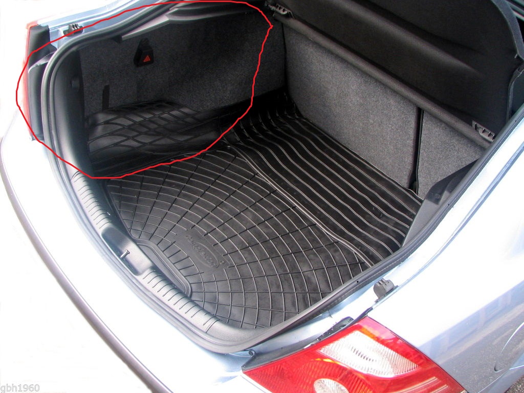

здравейте колеги нов съм и съм доста бос в тия неща но съм решил и аз да се пробвам да си направя 2 бас туби за колата но в определена форма колоните са Hertz SPL Show SX250D 10 инча та въпросът ми е от какъв материал е най добре да се направят защото искам да са скрити както буферите така и 2 - та усилвателя а колата е форд мондео мк3 там където е оградено искам да я сложа моя дайте ми някакъв съвет благодаря ви много предварително

За да изчислиш обема на кутията, първо трябва да ти е известна масата на трептящата система на високоговорителя и от там намериш гъвкавостта на говорителя "c", освен ако не е дадена в спецификациите му. Формулите не можем да ти ги напишем, защото нямаме такива знаци на клавиатурата. Но приблизителният обем според диаметъра на говорителя са:
125мм. - 8-12 литра
160мм. - 14-18 литра
200мм. - 20-25 литра
250мм. - 30-35 литра
315мм. - 45-60 литра
Нищо няма да направиш - не съсипвай колата. Производителят е сметнал колко трябва да бъде свирката за да не ти пречи на шофирането. Що пък все лапетии с малък стаж се напъват да правят измислици?

По-добре си загради задната кора отдолу с голяма плоча ПДЧ, и отстрани затворена също с плочи, така ще можеш да я ползваш и като рафт за прибиране на инструменти. Ако горната плоча е от фазер или картон, върху нея също можеш да поставиш голяма плоча ПДЧ. Това е по-добре вместо да заемаш целия багажник със сандъци и да нямаш никаква акустика. Използвай пълноценно акустиката на багажника, като го облицоваш с дървен материал.
