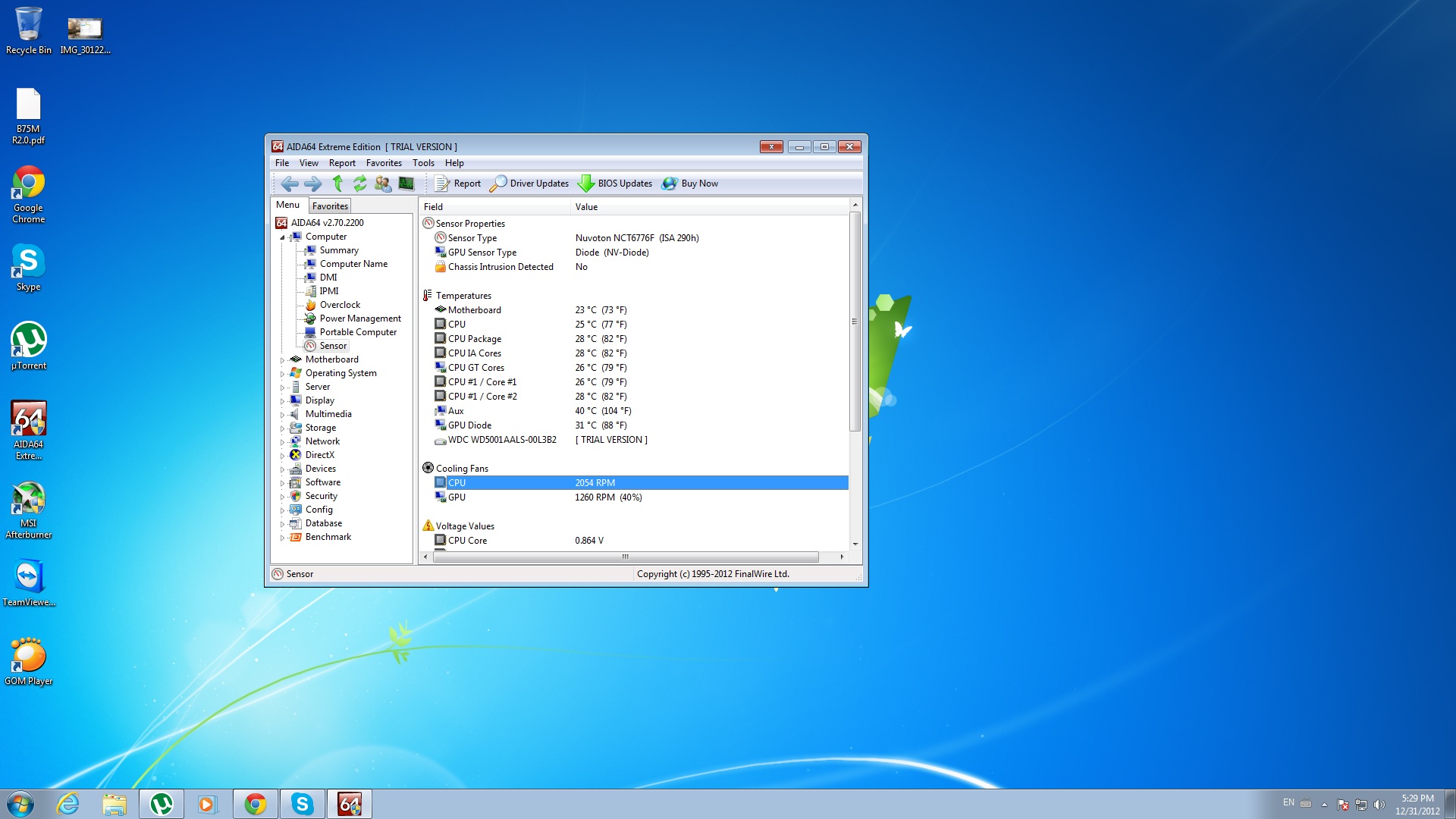

http://alfa.kachi-snimka.info/images/klz1356881438o.jpg  тия температури нормални ли са ?

Повече от нормални, даже леко ниски, освен ако в стаята не е под 20 градуса. И пиши на кирилица!
И как постигна всичко това, че ми стана интересно?
Ами днеска си купих термо паста и сложих :П

Процесора е 60 градуса, без да го товариш? За мен това е по-големия проблем.
