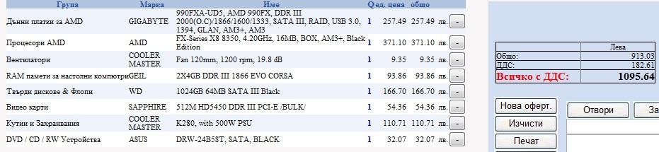

нем. Аз съм напълно наясно че няма как да ги взема без увеличение на бюджета. Въпроса е да сравня с това което мога да взема за 1000 , сиреч това което ти си ми предложил с нещо което е комбинация от най-доброто което ми предложиха до сега за да видя реално от къде наистина искам да резна.
Една идея тогава...Защо не предвидиш така нещата, че с още един или два ъпгрейда да получиш това, което искаш?
Има и вариант да не се взима видеото и да събираш пари за GTX660 ако така по те устройва.
За сметка на него ще вземеш максимума за процесор, качествено дъно, хард и памет. Кутията си е добре и е изгодна само и добавяме още едно вент.
Записвачка на Асус (уш били по-читави) ако ти трябва такава. Колкото до захранването то е напълно достатъчно за GTX660 та реално не е проблем.
Виж ако ще клокваш ще е добре да се смени с нещо стабилно но това ще е в далечното бъдеще.

пс. Понеже споменаваш предишни прибързани покупки може да ползваш старото видео вместо да даваш 50 лв. за ново което ще ползваш временно.
Тази става за филмите но не и за игри. И гледай тоя път да не направиш твърде много компромиси които впоследствие да ти излезнат през носа.
Записвачка ако имаш също може да спестиш 30 лв. Другия вариант е да ползваш флашка ако имаш. Дори да трябва да купиш ще ти излезе двойно по-евтино.

Имай на предвид ,че дъната които могат да истискат максимума от към клок на Фх6300 са в ценовия диапазон 200-250лв.(за предпочитане са дъната на Асус и е добре да се ревизия 2)
Ще ти трябва и охладител(60-80лв.) за стабилен клок!
Спря се на една идея по скъпа карта и тука 60-70лв.
Тука вече е препоръчително да се вземе отделно захранване и тука 100лв.
Изчисленията са доста над 1000лв. направи си добре сметката!
