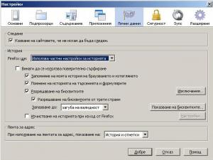

1. В адресната лента напишете about:config.
2. Съгласете се, че ще бъдете внимателни, и в лентата за търсене напишете думичката cache.
3. Снимайте цялата страница с ключове и стойности, която ще ви излезе, и пуснете снимката като следващ пост.
4. В Инструменти - Настройки - Лични данни сложете за Firefox ще: Използва частни настройки за историята временно.
5. Снимайте и този прозорец, и пуснете снимка.

Размерът на кеша ви е прекалено малък.
Когато се напълни, браузърът автоматично изтрива старото съдържание за да освободи място за новото, и за това се получава загуба на историята и бисквитките ви.
Открийте разликите при вас и при мен.
Отидете на Настройки - Разширени - Мрежа, и махнете отметката от Незачитане на автоматичното управление на кеша.
Ако там случайно няма отметка, от about:config задайте стойност на browser.cache.disk.capacity с двукратно кликване на него на 358400, и рестартирайте браузъра.
Наблюдавайте дали проблемът отново ще се появи. :)
Случайно друг път да сте отваряли about:config, и да сте правили някакви промени?

Просто няма от какво друго да е. Всичко друго изглежда както трябва.
7 MB е крайно малко за ресурса, който складират съвременните уеб страници.
350 MB е default-ската настройка, и е препоръчително да не се пипа.
Оставете го така за няколко седмици, и просто гледайте дали проблема ще изчезне.
Задължително пишете пак, за да се разбере дали е от това.
