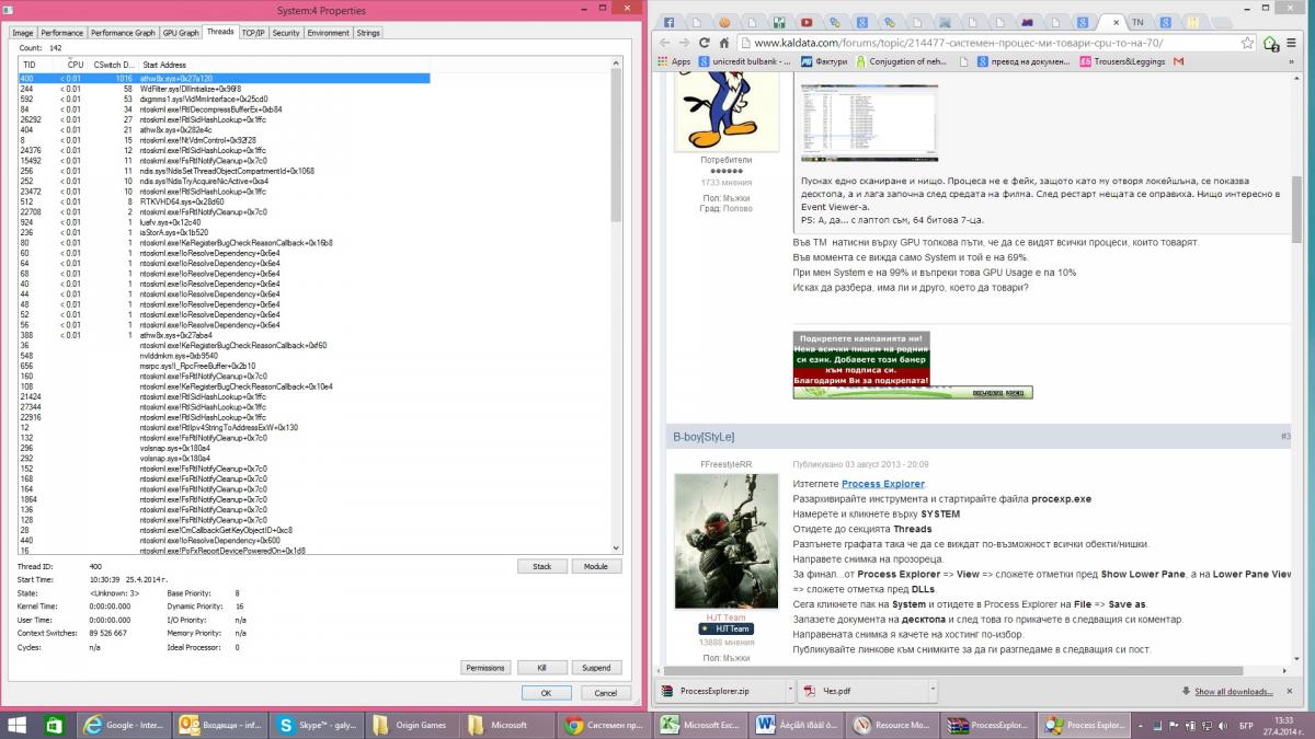

Изтеглете Process Explorer. Разархивирайте инструмента и стартирайте файла procexp.exe Намерете и кликнете върху SYSTEM
Отидете до секцията Threads Разпънете графата така че да се виждат по-възможност всички обекти/нишки. Направете снимка на прозореца.
За финал...от Process Explorer => View => сложете отметки пред Show Lower Pane, а на Lower Pane View => сложете отметка пред DLLs. Сега кликнете пак на System и отидете в Process Explorer на File => Save as.
Запазете документа на десктопа и след това го прикачете в следващия си коментар. Направенaтa снимкa я качете на хостинг по-избор. Публикувайте линкове към снимките за да ги разгледамe в следващия си пост.
Ето:
документ: http://dox.bg/files/dw?a=e0ec00e16c
Но пък, тези операции ги правил след рестарт на системата, когато проблемът вече не е налице, има ли смисъл?

За предпочитане е процедурата да се направи след като се появи проблема за да можем да го проследим.
И гледам има доста third-party драйвъри от различен софтуер - Daemon Tools, Norton Ghost и т.н. Може да се наложи да ги деинсталирате едно по едно до изчезването на проблема.
И обновете драйвърите за компонентите - за видеокартата, за интернета - Broadcom NetLink Gigabit Ethernet NDIS6.x Unified Driver, Qualcomm Atheros Extensible Wireless LAN device driver и т.н.
За съжаление, няма как да направя процедурата, защото при 70% зает централен процесор +30 от антивирусната, нищо не може да мръдне. Направо откачих, замалко да сложа диска със 7-цата и да форматирам. Въпросните third-party драйвъри  - те са сложени преди да гледам филма днес, няма как да е от тях. Драйверите за видеото ги сложих на скоро, ъпдейт за WiFi ъпдейтнах също скоро.
