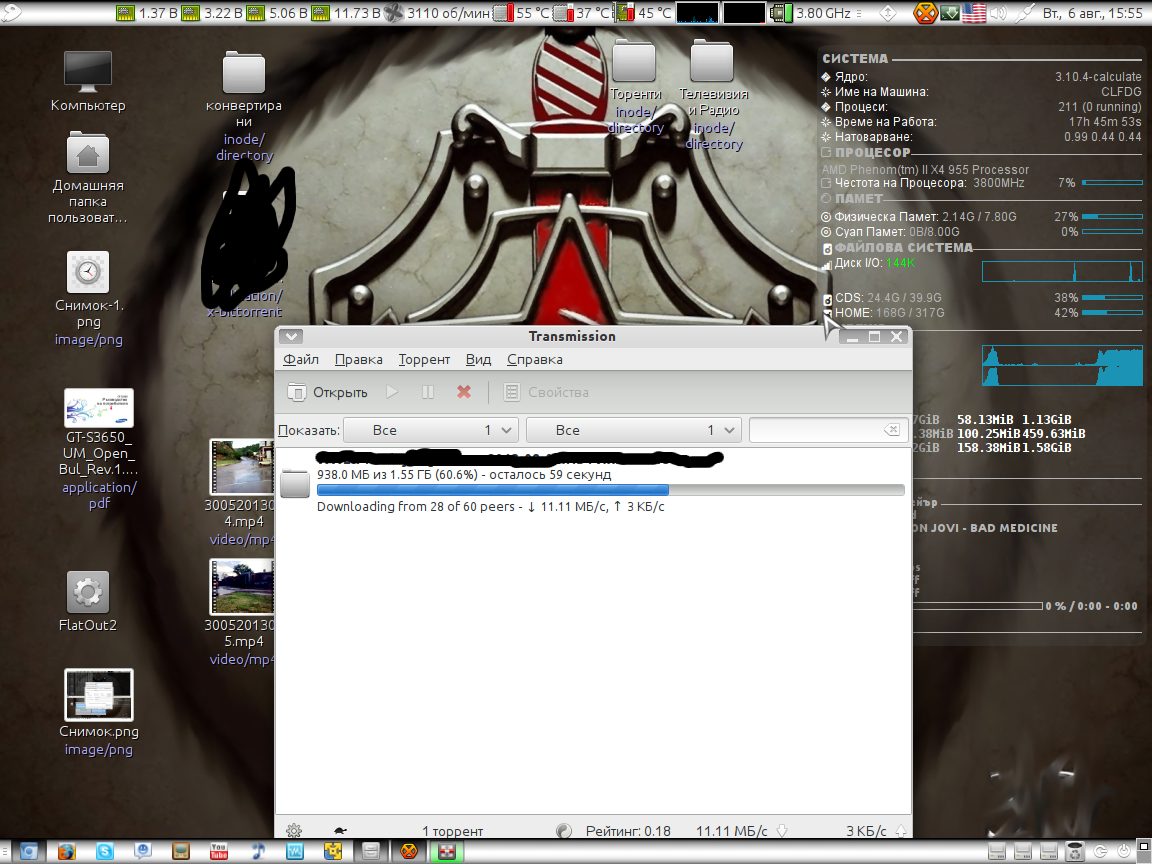

Публикувано изображениеБе не знам аз и при другия доставчик само че на pppoe къртех с 100 мегабита без грижи, не знам тук какво става...
Ето ми да над 90 мбита си ги правиш от воле. Решението при торентите е да намалиш кънекциите както вече казахме, и да ограничиш малко скоростта поне.
Явно този доставчик работи по друг начин... На Transmission не съм сигурен но не виждам настройка за брой връзки.
