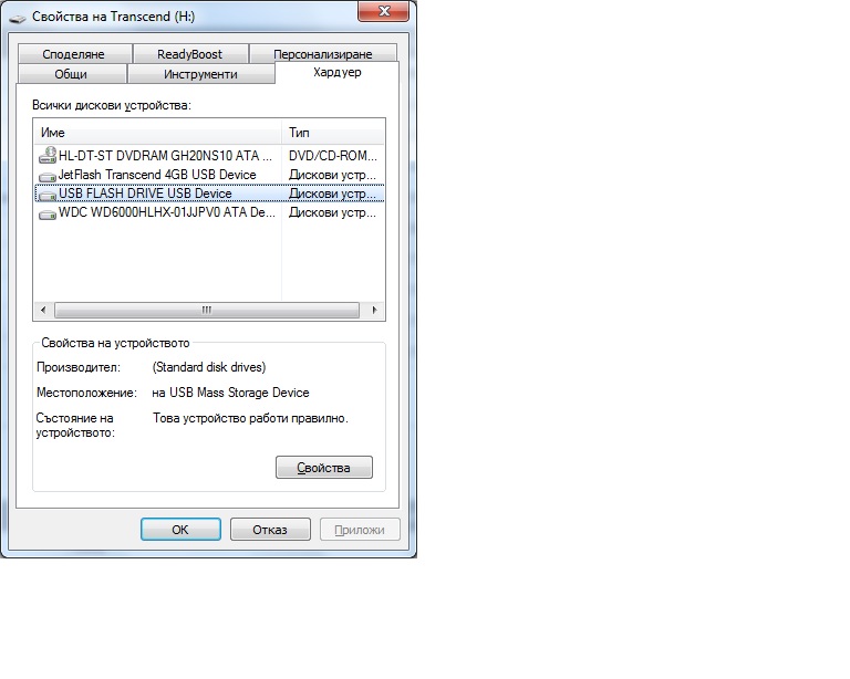

Видях, че на properties на флаша, не ми показва инфо за марката и модела, а само това "USB FLASH DRIVE USB Device" и на Производител: няма нищо.
Явно програмката сканира за истинското име на флаша и ако го намери "AH110", тогава го поправя. Иначе ще дава, че няма USB устройство. Та.. мисля, че трябва някак си да дам име на флаша, но не виждам как, като е заключена.
или пък да преправя така тази програмка, че да не ми избира сама устройството, а аз да й покажа пътя.
Как според вас да се справя с този проблем? Пробвах всичко и със всякакви подобни програми за поправка или за force format и т.н. Няма успех.
Имам и друга флашка, но Trancent, но тя си има име и производител и се поправи след същия проблем, но с програмката на Transcent за поправка.
По-долу съм качил картинка, как изглежда инфото на едната и другата флашка. Едната си има всичко в инфото, а другата, само, че е USB flash. Файловата система е FAT32.

А какво има в "свойствата" от снимката ?
