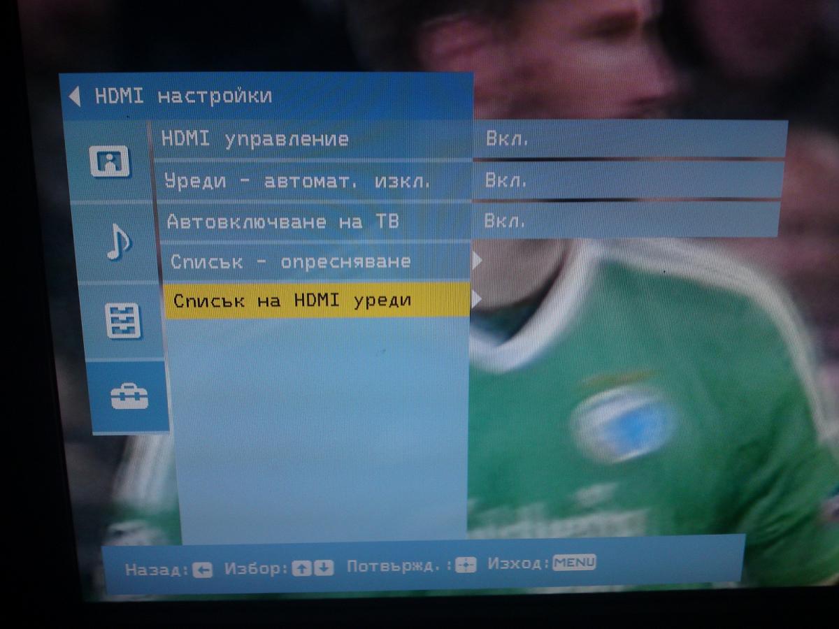

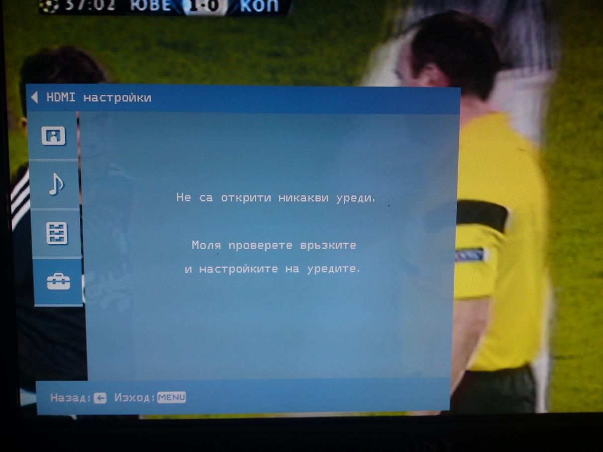

post-340047-0-27111400-1385895719_thumb.
post-340047-0-13959600-1385895720_thumb.
Редактирано от shizzaw (преглед на промените)
Намерете начин да пробвате кабела /HDMI/ дали работи на друга система. Това е първото. Ако разполагате с изходи на двата апарата  "SCART" опитайте връзка през тях за проба. Не разполагам с тунера, но предполагам от менюто му трябва да изберете HDMI output - да е активен - enable. Ако не се окаже проблем с кабела /HDMI/  най- вероятно е че не правите нужните комутации на телевизора или тунера. За картините постнати от вас се дава инфо от кое устройство са направени! Питане по такива въпроси се прави точно, ясно и конкретно, за да не губите времето на хората с много ненужни въпроси.
