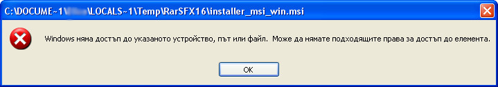

Непрекъснато изскачащ прозорец - проблем с Windows?
Този прозорец ми излиза винаги след рестарт на компютъра и периодично след всеки 15 минути! Как да го оправя? дане би да има и нещо общо с програмата Akamai NetSession Interface мога ли да я деинсталирам без да се развали нещо?

Това е някакъв инсталатор. Но може да е свързан с някаква зараза, както казаха по горе. А автора има ли админ. права?
А проверихте ли за вируси?
Много често проверявам с Eset, Този прозорец вече изскача от 3 години! все отлагам да викна някои да види какво е... вече сериозно ми писва! Момчето което ми инсталера Windowsa се оказа садист  :(
Нямам административни права. Момчето което ми инсталира Windowsa има, но аз вече нямам кординат с него.. Първоначално се съмнявах че целия Windows се е прецакал нещо, заради старата версия от 2002. Сега и аз не знам какво да мисля... Възможно ли е самия виндовс да иска да се преинсталира?

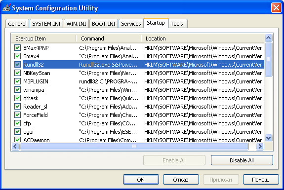

Не мога да се сетя това нещо Akamai NetSession Interface за какво е на този компютър ? Това го махай без замисляне .  Изпълни и следното :
RUN (Win+R) - msconfig- startup - махане на отметките пред  всичко което е свързано с тази програма . Вероятно има и други безсмислици стартиращи заедно със ОС.
Ако не си сигурен какво и що направи една снимка точно на "startup"-a , за да ти бъде казано кое да бъде спряно.

Ето виж post-346178-0-66563400-1390956432_thumb. Страх ме е да не е свързано нещо с Uploader-a ..нямам идея кои отметки да махна
Както и предполагах . Една камара стартиращи със ОС приложения , от който на първо четене 2/3 са ненужни . Дай снимка на всичките , а не частина . Ще ти се напише точно кои да спреш .
От това което се вижда на тази снимка махаш отметките по ред да не ги изписвам :
2, 4 ,5,6,7,9,12 .

Хм, това ще е хубаво да го направиш под Safe Mod.
Обикновено, когато има подобен проблем на машината на приятелката ми ( а то винаги има :Д ), правя следното :
Safe Mod ( Без интернет ! ), пускам ето тази програмка, премахвам такива "самоинсталирали се" програмки.
Успех, и занапред, като инсталираш нещо, чети внимателно, какво се инсталирва ( обикновено някой туулбар, но понякога и други програмки, абсолютно ненужни, както в случая ).
Това е остатък от MSI кеша...Премахни го с това за XP:
http://www.softpedia.com/get/Security/Secure-cleaning/Windows-Installer-CleanUp-Utility.shtml
или с обновената версия за Windows Vista/7
http://support.microsoft.com/mats/program_install_and_uninstall/bg
