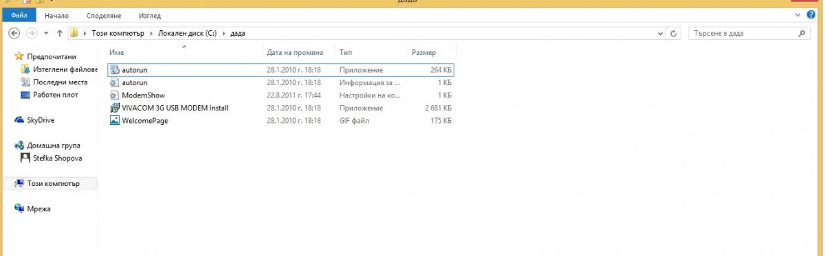

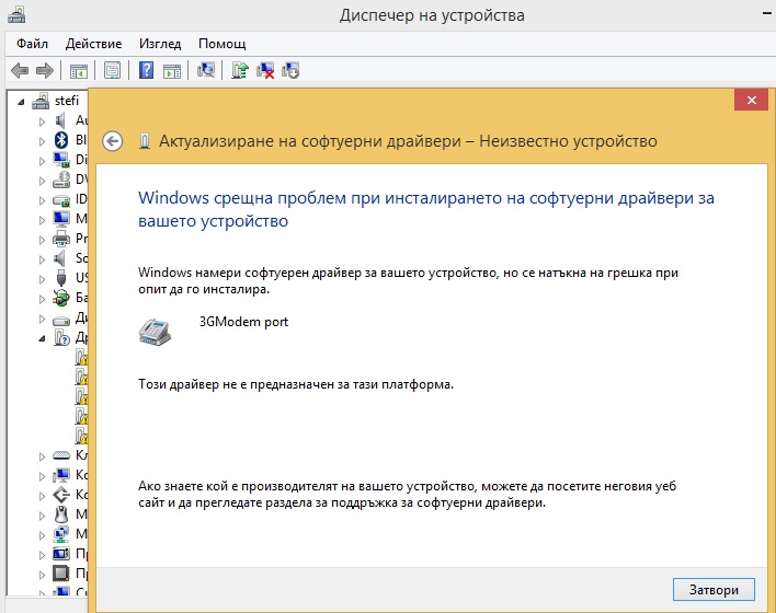

А как инсталираш, това питах? За 3-ти път, изпълни ли препоръката от пост #7? Опитай първо да качиш само драйвера и после допълнителния софтуер за връзка.

Няма опция да инсталирам драйверите  първо .Пробвах инсталация със различни съвместимости ,като администратор , рестартирам със флашка без флашка ...

Това що е на C:? Както и да е... Какъв архиватор ползваш? Дай десен бутон на файла Vivacom 3G USB мmodem install и разархивирай изпълнимия файл в текущата директория. После изпълни инструкциите от пост 7

Winrar -Има само архивиране със десен бутон на файла.

Тия от Виваком се оказват пълни малоумници. Пробвай с това да ъпдейтнеш драйвера

Б*си, последно пробвай с това разархивирай и инсталирай да видим
Unable to detect device.
Мхм, а модема беше ли включен към лаптопа?

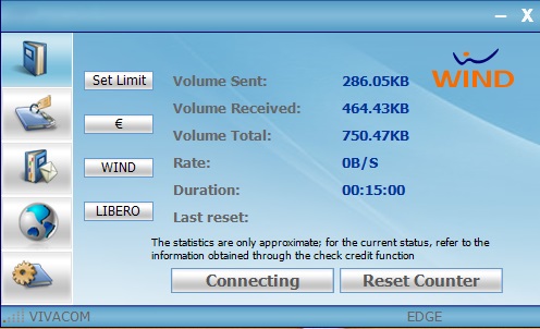

ЧОВЕК стана с това последното много ти благодаря... сега даже от него пиша ;d Много мерси. Благодаря на всички и най вече на exwol
Оффф, браво. Кажи честно сигурен ли си, че е тръгнало с това последното? Големи са льольовци тия... Пишат си нещата е така колко да не заспат...
