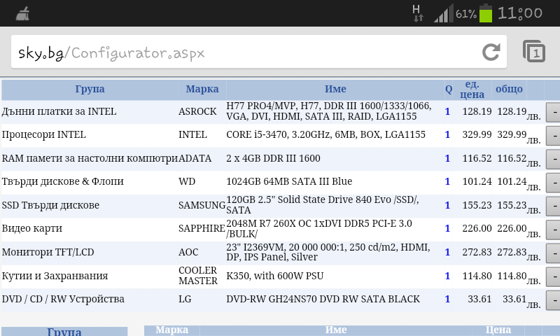

Искам да си взема компютър за игри и монитор до 1500лв. И понеже в момента съм се ориентирал към конфигурацията, която наскоро сглобиха на един приятел, ме интересува мнението ви за нея и дали, евентуално, къде и какво може да се пипне към по-добро. Ще ми върши ли това нещо работа и занапред? Не разбирам от хардуер, затова ще ви помоля да се обосновете за своето виждане по конфигурацията. П. с. Мисля да пазарувам от sky http://sky.bg/Configurator.aspx

Сега качих конфигурацията, която имам. Пиша от телефона и ми е много лош нета. Извинявайте
Не особено балансирана. Щом ще играеш игри трябва по-добра видеокарта. Захранването в кутията е не особено добро. Ето едно предложение от мен:
Обща стойност - 1 511.41 лв. с ДДС
Единствено съм спестил от РАМ-та. Дъното разполага с 4 слота, та след време може да добавиш още. Процесора е същия като i7 без вградено видео. Видеокартата ще е достатъчна за игри. Монитора е добър, захранването е много качествено и без проблем ще се справи с конфигурацията.
За кой игри става дума? Ако ще взимаш 260Х гледай за тази - http://sky.bg/Details.aspx?ID=23766 но ако имаш предвид по-тежки игри гледай да вкараш поне 270Х http://sky.bg/Details.aspx?ID=23763
пс. GTX760 е за предпочитане в случай че решиш да се откажеш от SSD-то.

В конфигурацията , която имам ме притесняваше именно видеото.
По  принцип монитора може да е 21.5, ако това ще освободи финанси за нещо друго.
Ще искам да ми вървят всички игри и да има  аванс за в  бъдеще.
SSd - ако мислите, че е излишна екстра - махаме , ако ми помага да имама бърз и тих компютър -го оставяме
Ще искам да ми сглобят компютъра в магазина,та ако е удобно частите да са от едно място (освен ако някой не помогне със сглобяването срещу каса бира;)
От вариантите които дадохте може би клоня към Интелските, ако ви е удобно да се обедините към едно общо мнение, кое ще ми е най-полезно
SSD-то основната му полза е за системата, при игрите основният му ефект е да ти зареждат по-бързо. Няма да вървят на по-високи детайли... Ако държите "да ви вървят всички игри и да има аванс за в бъдеще". То по-добре вкарайте парите от вместо за ссд, за нещо друго - процесор, видео...
За игри гледай монитора да има ниско време на реакция около 2ms, за високо FPS гледай да е колкото се може по-висок клас видео карта и процесор, не пести пари тук. SSD може само да помогне за по-бързо време на зареждане на игрите и Windows да ти стартира за 5 секунди. Също така ако ще правиш ъпгрейд за в бъдеще (което сигурно ще ти се наложи) гледай и захранването да е малко по-голямо.

Процесорът ти е  предостатъчен а захранването е идеално, монитора дали ще е 6мс или 2мс или някакви други такива малки разлики се забелязват само със въоражено око ;)

Може да се замени разбира се но единствения плюс на онази карта е че идва със ссд и някакви други работи :)

Не забравяй ,че въпросната 760-ка е по бърза от 270Х. Ако не желеаш да се възползваш от бързината на ССД , то по-добре вземи предложението с по-качествения монитор, което пак е с 760-ка и пак ще покаже по-добри резултати!

Вземи си същият хард,но с три години гаранция,за левче повече.Мониторът не ми допада,но някои колеги могат да дадат много по-добро мнение,особено що се касае до мониторите.

ок, а нещо по- конфигурацията  ?    Струват ли си 100 лв повече за Gtx 770 срещу Gtx760
Струва си! И то за тази, яко фабрично, клокната карта.
Да !!!
Като цяло ме интересуваше дали видеокартата не е по-добро спрямо останалата част от конфигурацията.Струва ми се, че 770-ката иска 600w на системата, а това захранване, което съм написал е 550?
