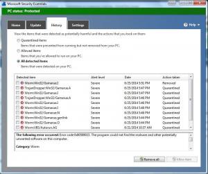

Този вирус ми създава ядове от доста време. На флашка или външен диск прави един "Short cut" и като го отвориш вътре няма нищо :shock11: Всъщност прави всички файлове вътре системни и те съответно не се виждат. През "Folder options" разрешавам показването на системните файлове, копирам си ги на друго място, форматирам и после обратно.
Взе да ми писва цялата тази процедура, защото за по-голям капацитет на диска изисква много време..... :mad:
Вируса го лепвам редовно от компютрите на компанията, които са без интернет, а някои от тях са в мрежа, което прави чистенето по-сложно. Инсталирани са със Sophos (която аз лично не харесвам) и обновленията се правят месечно с дискове! Опитвал съм да чистя с Malwarebytes, като му слагам "ръчно" обновленията, но не след дълго пак се появяват.
