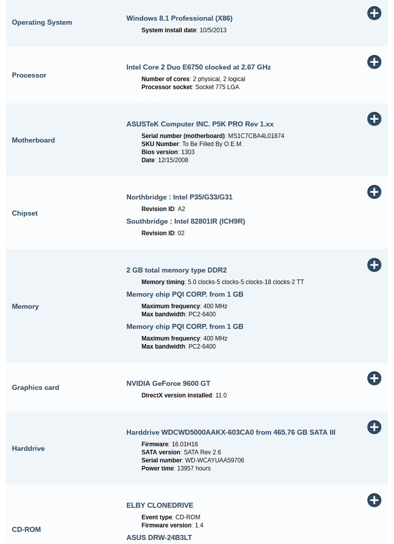

Здравейте. Искам да засиля стария ми компютър с малко рам, препоръчайте ми какво точно да избера. В момента е с 2х1ГБ, конфигурацията е следната:
post-151228-0-86037700-1405443279_thumb.
В един магазин ми дадоха цена от 130лв. за 2х2 ГБ, а толкова ми струваше 2х4ГБ за новата конфигурация?!
Ами тогава какво ще ми препоръчате да му ъпдейтна, за да го позасиля? Не претендирам за компютърен специалист, просто предлолагам, че малко повече рам ще му се отрази добре.

Не е ясно за какво ползвате машината,но процесора така или иначе това са му възможностите.Видеокартата не е кой знае какво.Харда е САТА 3,което е добре.
Вижте в Таск Мениджър,какво е натоварването на процесора и ползването на рам-паметта.Една оптимизация на системата ще е отрази добре.Почистете регистрите.

Здравейте по описаното от вас дъно и модел не могат да се намерят параметри до колко поддържа но можете да му сложите 2х1ГБ тъй че не знам точно до колко поддържа.По описанието от sa3anaза е добре да ползвате и SSD, но тъй че е хард-диск не ви препоръчвам да си пилеете парите щото ще го съсипете той е за Хардиск не е за четене и запис от интервали от време постоянно. Използвайте си настоящия кабел които и там да е Sata1 или 2. onongur Могат да настъпят грешки при прехвърлянето на данни от дъно към ССД и обратно. Sata3 е много бърз трансфер и не знам как ще се отрази на процесора и дъното.

Твърде нова ОС на твърде стар хардуер.
Това Ви е основния проблем.
Ъпгрейд - ново дъно, процесор с охладител, памет, евентуално видеокарта, ако вградената не Ви устройва...
Не сте споменал кутия и захранване какви са, както и бюджет за ъпгрейда.
Иначе наливането на ПАРИ в това, което имате към момента е безмислено, особено памет.
Аз не виждам смисъл системата да се пипа на този етап. Ако сте с 32 битова ОС, 2-3гб рам трябва да са достатъчни. То и при 64 битова ОС 3гб ще са достатъчни при стандартно ползване. Можете да си вземете един стик 1гб ддр2. Всичко друго ми се струва, че ще е овъркил за тази конфигурация.

Не съм съгласен, колега. Моя компютър е със подобни х-ки и 8-цата си върви така перфектно колкото Windows 7 :)
А какъв ще е ефекта, ако инсталирам 64-битов Уин на тази машина, досега съм го ползвал винаги на 32-бита, но в характеристиките на процесора пише 64-бит?
Нулев.
машина на 6 години с ОС на < от година. Това ми е обяснението.
За това как се компилира ядрото на Windows и как се оптимизира само за нов хардуер - мисля е ясно.
Сокет 775 е морално остарял освен за пишеща машина. Да, аз също ползвам такъв компютър с windows 7 64 bit с 4GB ram, но не бих наливал пари в тази конфигурация повече. Още повече за РАМ.
засилване се прави с SSD с ъпгрейд на никой друг компонент не се вдига толкова производителността (освен в игрите с яка видеокарта)

Вчера почистих пц-то от прахта с компресор и му сложих обратно уин 7, вижда ми се по-добре сега.
А ако му сложа SSD трябва да инсталирам уин-а на него, нали? Нещо се обърках и от мнението на колегаа ST305 или по-точно нищо не му разбрах.
