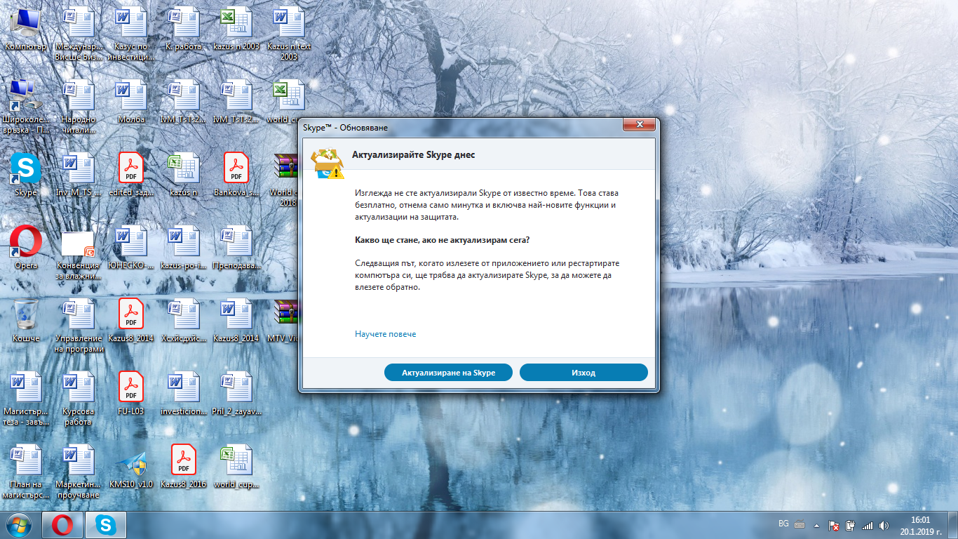

преди 1 минута, rudinoid написа:
От днес: На версия 7.4 при мен прави така  skp.thumb.png.b60dda9348ffce7d3a2385c4d82d5efa.png
Прав си и е точно така. И тази версия си изпя песента накрая, което се очакваше. След половин ден борба и аз се принудих да мина на най новата им версия. За сега работи отлично.
При мен старата пипната 6.18 продължава да работи. Бях дал инфо за офсетите къде пише версията да не ги търсите. А и целия файл.
