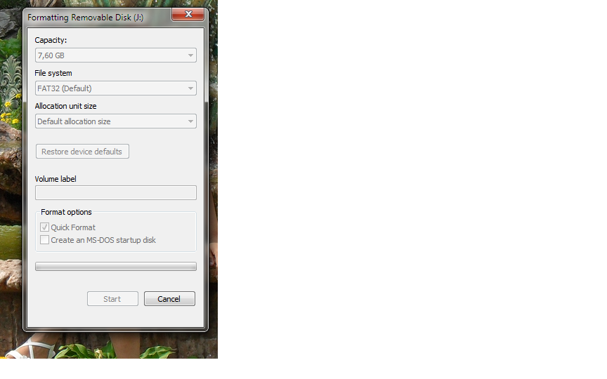

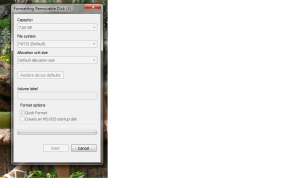

здравейте , точно когато най ми трябваше флашката ми извъртя номер , като я мушна пише че иска да се форматира давам ОК излиза ми прозореца където трябва да избера типа на формат , избирам например FAT32 (каквото и да избера се получава едно и също) давам ОК и .... нищо стой си тъка , може и цял ден да си стои без никакъв резултат , нито дава някаква грешка , нито започва да се форматира
Дайте моля ви някакъв съвет флашката е PQI 8gb   ,ако може да я оправим , пък ако ли не ще се купува нова

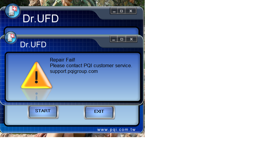

ПС изтеглих от официалния саит http://www.pqigroup.com/prod_driver.aspx?mnuid=1286&modid=138&prodid=277    софтуера който е предоставен , но и с него нищо не се случва дава ми някаква грешка ( прикачил съм снимка)
