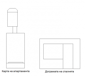

Здравейте,
Трябва да си купя отопление за квартирата си и търся съвети. Аз самият съм малко зиморничав и настивам лесно. Бюджетът е според опциите,
които съм написал в края на поста.
Ето описание на апартамента:
Общи характеристики:
  • етаж: 2
  • изложение: север/юг (вътрешен)
  • височина: 2.5 м.
  • строителство: неизвестно (но предполагам, че е тухла)
  • отопление от съседите: неизвестно
  • санировка: няма
  • ТЕЦ: няма
Спалня:
  • изложение: юг
  • площ: 20 кв. м.
  • дограма: (нова) дървена
  • под: теракот
  • обзавеждане: гардероб, легло
  • тераса: отворена
Коридор: минималистичен
Кухня:
  • изложение: север
  • площ: около 10 кв. м.
  • дограма: дървена, с малка тераса на PVC
  • под: теракот
Решения:
Парите, с които разполагам са 400 лв. Решенията от долу, показват колко пари ще се наложи да инвестирам аз.
  1. До 400 лв. Измисля се някакво решение за отопление - примерно, по един конвектор на стая, но като гледам ситуацията, ми се струва, че това може да се окаже страхотна набутвация и тези машини да работят денонощно на пълни обороти, за да поддържат температурата. Живял съм на двойна дървена дограма, с обикновенно стъкло, и знам какво естествено течение се образува откъм нея като изстине най-вътрешното стъкло.
  2. 400 лв. Говори се с хазяйте, и според зависи колко отпуснат, се купува един китайски конвенционален климатик за спалнята и една духалка за кухнята.
  3. 400 лв. Сменям дограмата в спалнята с PVC (бяла, 3 камерна, 4 сезона - примерно). Мисля че 400 лв. ще стигнат за това. Ще говоря с хазяйте колко могат да ми покрият за тази услуга и с покритието ще купя някакъв отоплителен уред за спалнята (примерно, конвектор) и една духалка за кухнята.
В апартамента наскоро е правен ремонт, така че едва ли ще са много съгласни да отпускат огромни суми. (но 100-150 лв. сигурно все ще откъртят от сърцето).
За да не се получава, както в някои други подобни теми, говорене между страниците, моля ви, по възможност, да давате и линкове към конкретни решения (към климатик, конвектор, печка, дограма, ...) за да се види ясно кое ще е по-добре, а не само на базата на опит. Ако нямате такава възможност, естествено, ще се радвам да чуя всичко : )
Благодаря за вниманието
