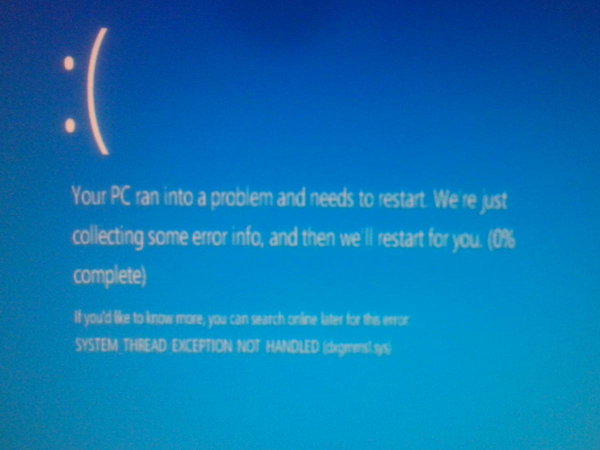

Проблемът е следния - през известно време (не точно определено, съвсем хаотично), не съм забелязал и да има връзка с точно определено действие или програма, компютърът се рестартира, или по-точно се изключва и прави опит отново да се включи, но остава на черен екран.
Точно преди да се изключи показва това съобщение:
post-287986-0-51496900-1418121157_thumb.
Обикновено след като го рестартирам ръчно се включва, но след известно време пак се получава същото...
Благодаря предварително за помощта!

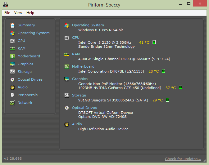

Като за начало, когато компютъра работи си инсталирай програмата AIDA или Speccy, за да видим как стоят нещата с температурите.
post-287986-0-31848200-1418122129_thumb.
Интересува ме когато компютъра е натоварен с по тежки приложения. Предполагам, че тогава се получават тези рестартирания.

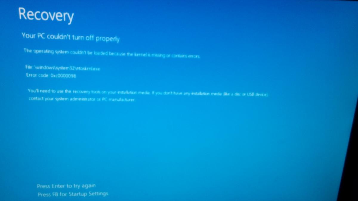

А и последния път, току що, не бях отворил абсолютно нищо и пак се изключи... За първи път обаче сега при стартиране ми излезе това съобщение:
post-287986-0-72894100-1418123479_thumb.
П.П още не съм кликнал нищо, пиша в момента от другия компютър.

То това се е получило при постоянните рестартирания. Може да имаш проблем с токовете причинени от подути кондензатори например или от проблемно захранване.
Освен това как стоят нещата с тока при теб? Има ли спирания на тока, токови удари, наред ли е всичко с контактите и ел,мрежата.

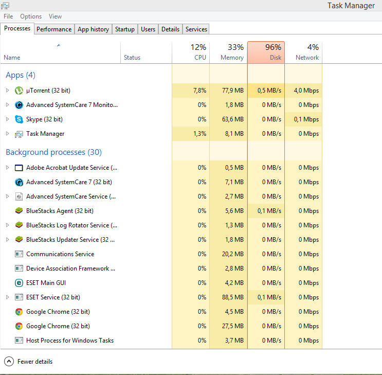

Кога точно се рестарвирва или изключва като играете тежки игри или сърфирвате в нета . Също така няма да е лошо снимка да видим как е моментното състояние на Task maneger кой процес колко товари . Като изключи или се рестартирва мирише ли на изгоряло захранването ??
Най-често се случва при отворени 2-3 таба в нета, един от които е браузър игра...  Игрите, които играя не са тежки - примерно фифа 11...

post-287986-0-14414100-1418124718_thumb.
Тука не съм отворил никакво приложение...
Редактирано от Nikolay Hristov (преглед на промените)
DISK 96% не ми харесва но нека другите колеги да кажат дали е от него проблема . Настолен или лаптоп е машината ? Ако често изключва при сърф само , то вентилатора и термопастата трябва да се сменят докато не е станало късно и температурите не вдигнат 190 градуса . Все пак трябва да се следят ...
Настолен
Тая глупост  Advanced System Care  за какво ти е ? Това със 190 градуса пък е такава простотия,че няма и да я коментирам. Комбинацията от Utorrent+ Eset  ти тормозят диска за тия %
Редактирано от AlkatrazBG (преглед на промените)
Ми чувал съм, че не е лошо да се пуска веднъж на месец примерно за регистри и дефрагментиране... ддз може и да няма смисъл..  ИНаче нормално ли е само юторрент и антивирусната да докарват чак такова натоварване..
Да, нормално е особено ако торент клиента не е настроен. Ако в момента правиш seed и не си направил настройки за ограничаване на скоростта със сигурност хард диска ти ще се товари доста.

А за синия екран 0xc0000098 - тук
