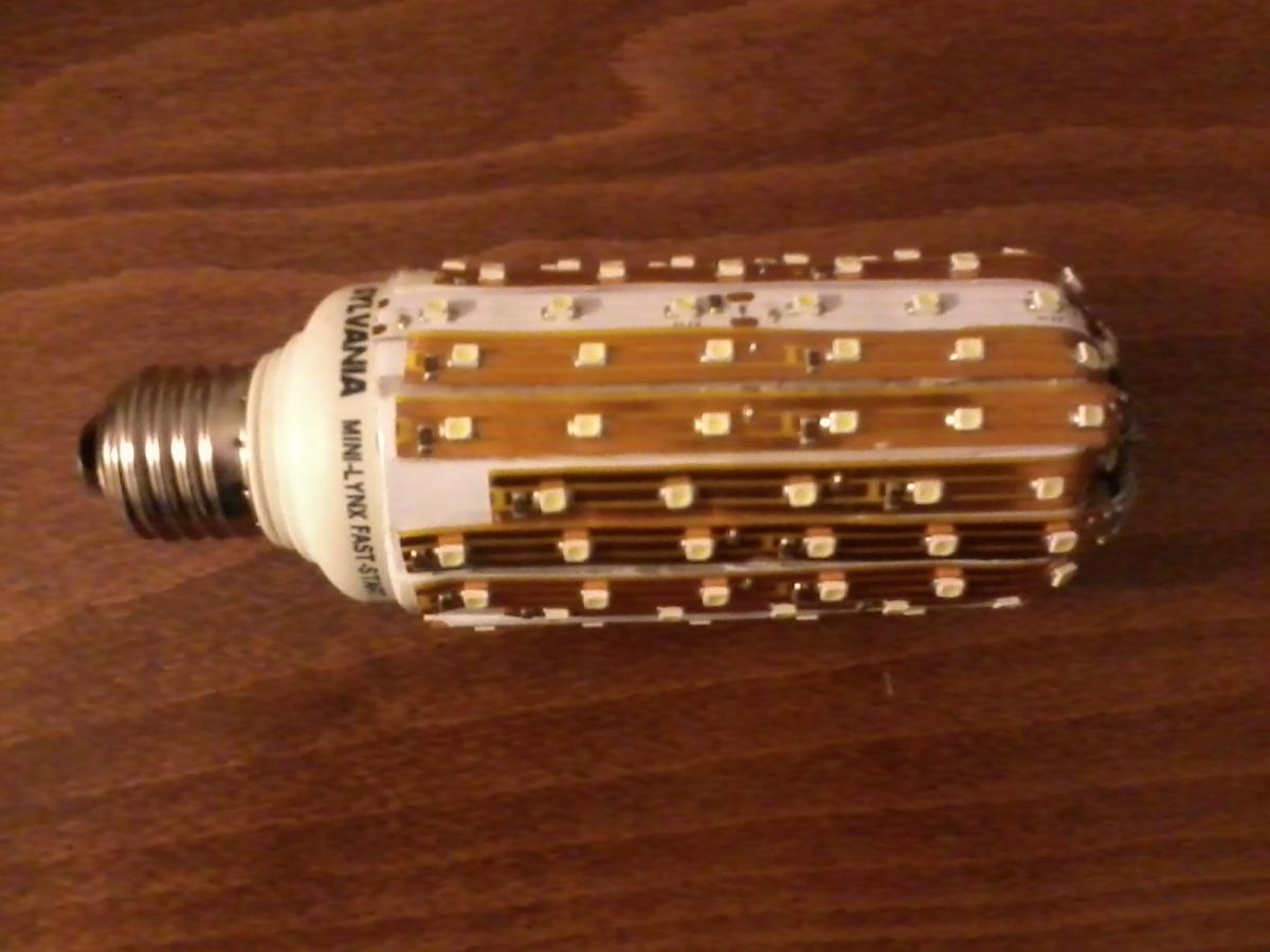

Аз си направих това - парчета LED-ленти и вградено вътре импулсно захранване на 12V.
Хоби!
