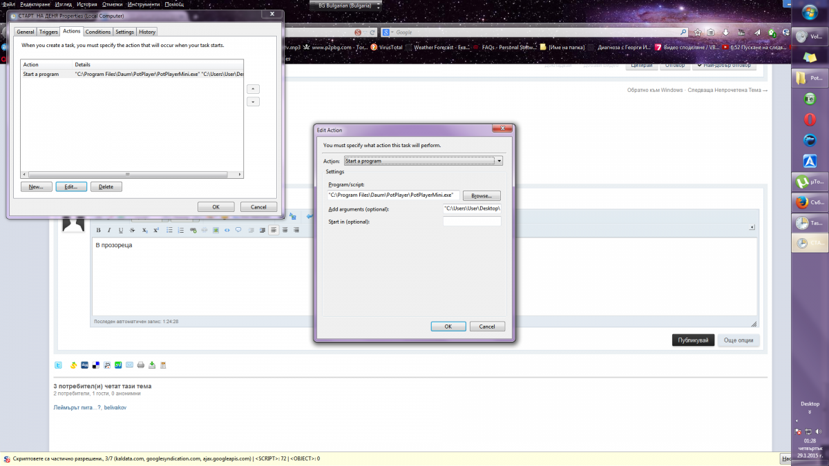

Прекалено се доверяваш на Windows-а. Преди време ползвах програма, която както събуждаше, така и гасеше автоматично компютъра, а относно мелодия, може да си замениш стартовата мелодийка с някой по-хард парче и ако държиш колонките на макс, ще се събудиш...
Пробвай да зададеш принудително коя програма да отвори аудиофайла:
Пример:
"C:\Program Files\K-Lite Codec Pack\MPC-HC\mpc-hc.exe" за argument(optional) въведи пътя до парчето "H:\Music\Alana Miles - Lover Of Mine.mp3"

В прозореца ...действия...прикачен файл.
В полето add argument :"C:\Users\User\Desktop\10 - Giorgio Moroder - Machines [Metropolis Soundtrack].3gp"

Tака де  аз оттам идвам.(преди да поствам тук)
Но  при теб получи ли се ?

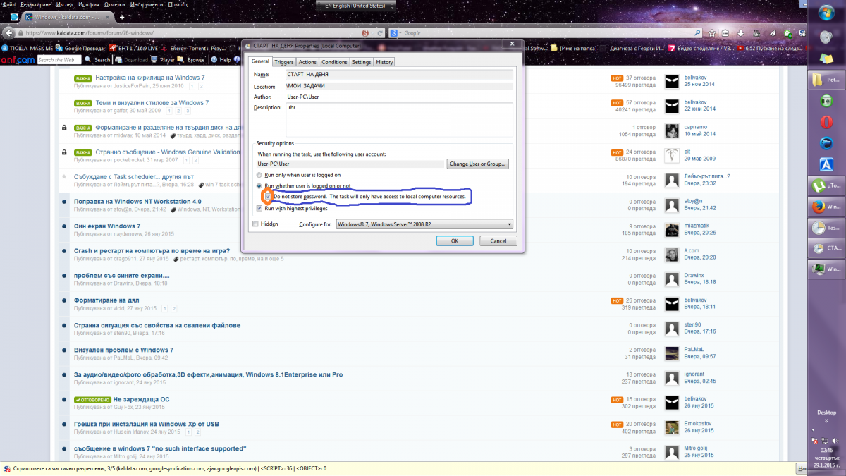

След яко щракане по  системата   6/49,открих липсващата отметка.  -   виж  прикачения файл (идея си нямам  за какво е ).  Така отпадна нуждата да въвеждам главната парола за вход в Windows.Тествах още след задаването   -има  бутон "Run"    в дясната половина на  началния  прозорец,после   тествах от заспало състояние -  става.
